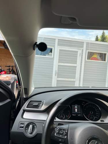

Ich habe mich bei Dynavin über das Mikro beschwert und die haben mir ein neues zugeschickt. Das habe ich jetzt an der A Säule der Fahrerseite installiert. Optisch natürlich nicht so schön wie in der Deckenleuchte aber die Klangqualität ist jetzt top. Kein Vergleich zum Standard Mikro

Hier nochmal ein Bild mit dem neuen Mikro
Ok sieht aber nicht schlimm aus
Hauptsache funktioniert

Ein Micro bekomme ich schon mal.
Micro ist eingebaut über dem Spiegel,habe ein etwas kleineres bekommen,das passte gut.

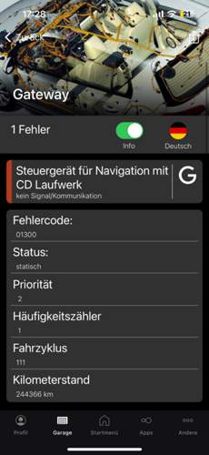

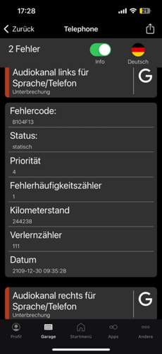

Seit dem ich das D8 verbaut habe, sind bei mir zwei Fehler im Fehlerspeicher. Weiß jemand, wie ich diese wegbekomme. Nach dem löschen sind sie wieder da.
Im Gateway Adresse 36 u. 77 rauscodieren. Wären Navi und Telefon. Beides hängt am Canbus und kann nicht mit der nachgerüsteten Musikbox kommunizieren.
Kannst Du aber auch drin lassen. Sind keine essentiellen Funktionen, wenn Dich die Einträge nicht stören.
