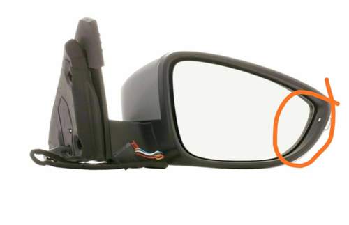

Foto eins ist mein jetziger Außenspiegel.

Aktueller Spiegel

Ob ich es mir nochmal kaufen würde .....kann ich so gar nicht so beantworten.Grundsätzlich muss man echt paar min an Arbeit investieren zum abdichten sonst wird man nicht lange was davon haben.
Was mich noch so stört ist das die kleine LED im Spiegel nicht mehr sieht ."blinkerfenster"
Die Leuchtkraft reicht leider nicht bis zum Ende.

Das kleine Kontrollfenster empfinde ich immer noch nicht als Mangel aber wäre toll wenn das auch noch so wäre wie beim Original.

Nur Mal Beispielhaft in der Ecke ist ein kleines Fenster was beim blinken mitleuchtet. Man sieht das am besten im Dunkeln.
Bei den anderen Blinkern fällt das praktisch weg weil die Leuchtkraft nicht langt um es hell genug zu beleuchten.
