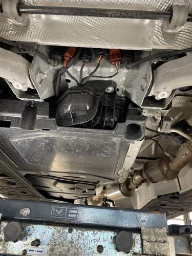

Bevor bald mein Bericht zum Fahrwerk kommt eine kleine Anekdote vom Unterboden: habe ein Foto gemacht, da ich es fast nicht glaube, was da alles so halbfest rumhängt.
Also unser T7 bekommt sicher keine Unterbodenwäsche. Werde dafür mal bei einem Offroad Profi nach einem Unterfahrschutz fragen. Nicht zuletzt wegen der Aerodynamik.
Hat hier jemand schon was gemacht oder eine Idee?

Holla, wie alt ist der denn ? Da ist ja an dem Träger des Reserverads schon ordentlich Rost ??? Das macht mir hier im finsteren Schwarzwald und viel Salz im Winter schon mal etwas Sorge :-(

@Taucher15 meinst du den schwarzen mit dem Gewichtskleber? Das ist die Hebebühne, auf der der Bus steht. Ich gebe dir Recht, das wäre bedenklich. Tatsächlich ist unser T7 rostfrei, EZ 11/23 und 5000km.

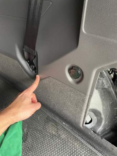

Was genau meinst Du mit dem Klappern im Heckbereich? Ich bin auf der Suche nach einem Poltern im Heck beidseitig, was sich bei Durchfahrt eines Schlaglochs etc. auftritt. Hört sich so an, als ob ich einen leeren Plastik-Wasserkasten im Kofferraum stehen habe, der einen ordentlich Schlag bekommt. Inzwischen konnte ich den Innenraum ausschließen und bin in der hinteren Verkleidung oder eben Radkasten angelangt… könnte das zu Deinem beschriebenen Klappern passen und gibt es dafür schon eine Lösung, ggf. durch VWN? Danke vorab!
Uff, Hebebühne, na klar. Hatte schon Panik und noch nicht mal den Bus. Hätte es aber wissen sollen. Hab den T5 schon seit 17 Jahren und auch kaum Problem mit Rost :-)

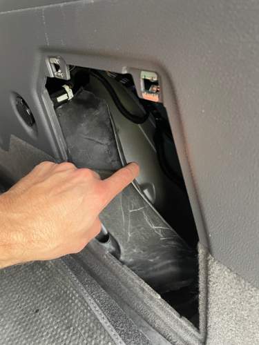

Also bei war es die Seitenverkleidung vom Kofferraum. Auf der Fahrerseite ist diese fest, Beifahrerseite kann man sie an der unteren Befestigung des Gurtes des dritten Sitzreihe eindrücken/bewegen. Bei Schlaglöchern zB gibt’s dann ein Klappern, weil das Plastik auf der Karrosserieseite an den Radkasten klopft. Meine Lösung: Schaumstoffmatte im Baumarkt gekauft, 20mm stark und auf 100x100mm zugeschnitten. Verkleidung am Gurtpunkt Richtung Innenraum ziehen und durch die Abdeckklappe den Schaumstoff dazwischen schieben.
Was ich beim Neufahrzeug im Showroom gesehen habe, dass hinter der Klappe auf der Beifahrerseite ein loser Stecker hing. Auch der Verkäufer konnte mir nicht sagen, für was der ist oder vorbereitet ist. Jedenfalls ist da Klappern vorprogrammiert. Bei mir ist dieser Stecker allerdings nicht.
Das zweite ist dann die Gummiabdeckung auf dem Radkasten, also hinter der Innenraumverkleidung. Die ist nur draufgelegt. Bislang hat das Autowaschmaterial diese festgehalten, daher kein klappern. Ich habe Doppelseitiges Klebeband druntergeklebt, fertig.
Beides keine VW Patente, ich behaupte, dass die Werkstatt aber auch nichts anderes machen würde.
Auf der Fahrerseite ist alles fest und klappert nicht, auf jener Seite habe ich das Warndreieck mit in die Schlaufe vom Wagenheber gebunden und davor die Tasche mit dem Tirefit geklemmt. Damit ist es aufgeräumt und im Zweifel schnell zugänglich.

@ventus Vielen Dank für die ausführliche Schilderung und Beschreibung des Problems! Das könnte durchaus die Ursache und Lösung für die Geräuschproblematik bei mir sein.
Ich werd mich mal auf die Suche im Heck begeben… LG
