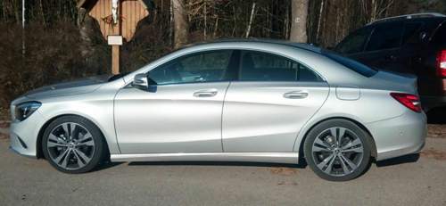

@jancco schrieb am 9. Januar 2020 um 21:22:49 Uhr:
Hallo. habe seit 2 Wochen auch einen Cla 200 Bj. 05 2018 .Bei dem funktioniert das auch nicht mit den 4 Stunden obwohl es in der Bedienungsanleitung steht. Bei jedem Neustart wieder auf C und im Start Stop Modus. Ich will hoffen das es kein Fehler ist.
Also Heute wieder Neuigkeiten.Bisher ging es bei Neustart immer mit Fahrprogramm C wieder los. Seit Gestern ist es jetzt so das wenn ich nach kürzerer Zeit wieder neu starte das das vorher eingestellte Programm weitergeht. Ich hab aber jetzt nicht die 4 Stunden getestet aber früh gehts wieder mit C los.
da soll sich einer auskennen. Ich unter nehme da aber jetzt nichts weiter,ist halt wie es ist,glaube nicht das da was defekt ist.Wahrscheinlich hat das Fahrzeug zu lange beim Händler gestanden das das Ding sich erst mal einregulieren muss. Glaub ein Halbes Jahr bestimmt.
MfG jancco
Img-20200111-203116
