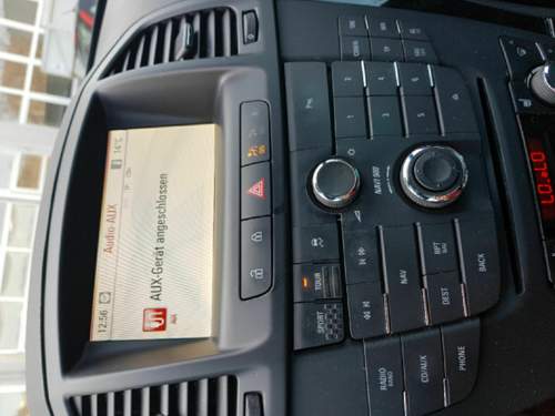

Jeder der sich ein wenig damit befasst, wird festgestellt haben das dem DVD800 das Video abspielen nicht beizubringen ist. OK, Videos im Auto muss nicht jeder schauen, aber dann wenigstens die Rückfahkamera? Nö, geht beim DVD800 auch nicht, ebenso wenig wie die Touchscreen Bedienung.
Nicht falsch verstehen, ich finde das DVD800 eigentlich ein gutes Gerät, wenn da noch das ein oder andere möglich wäre.
Jetzt wird der eine oder andere sagen, hey, aber man kann doch aufrüsten. Ein Videointerface für den Insignia gibt es doch für günstige 400 Euro, dann noch 300 für die Bluetooth Nachrüstung und vielleicht 100 für eine Rückfahrkamera und schon hat man alles. Man hat zumindest einen Tausender weniger in der Tasche und noch nichts eingebaut. Selber machen? Oder Einbaukosten bezahlen?
Hinzu kommt dann noch ein wenig Geld für das "programmieren" bei Opel. Am Ende braucht man dann aber noch einen Zuspieler DVD etc., und den Touchscreen hat man immer nicht.
Dann sehe ich durch Zufall das es Ersatzlösungen gibt die all das und viel mehrohne Umwege können für, je nach Ausstattung 200-400 Euro. Speziell gemacht für den Insignia. Mich würde interessieren ob jemand solche Geräte kennt, diese schon mal eingebaut hat, ausprobiert hat?
Die Dinger können quasi alles was so geht, haben selbst Wlan und 3G Funktion auf Wunsch, und jeder weiß wieviele Möglichkeiten sich allein durch das Betriebssystem Android anbieten.
Ich zeig mal hier ein paar Bilder und bin mal auf die Meinungen der User gespannt.
Hier schon mal ein kleiner einblick
