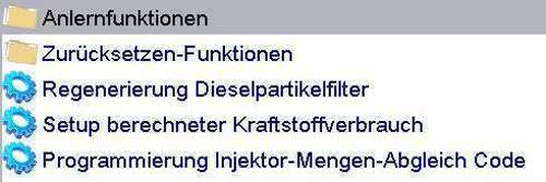

ich hab das Problem das mein Durchschnittsverbrauch im DIC um ca. 1 Liter daneben liegt. Jetzt meine Frage, kann man mit dem opcom den errechneten Wert um +1,1 Liter korrigieren (Offset oder ähnlichem)?
Ich hab ein VFL, 160 PS Diesel, MJ12

bild.
Bild-1
@slv rider ist das Bild von einem op-com Programmer oder das was der FOH hat?
Sorry das ich so dumm frage, hab zwar den op-com aber gerade nicht zur Hand und war so tief noch nie im System bzw. hab dieses Menü noch nicht gesehen.
Zumindest nix vom OP-COM

@slv rider - geht es tatsächlich mit MDI? Coole Sache 🙂
kannst man sehn.
dafür kann man keine wegfahrsperren knacken wie mit op com.

Es geht nicht per OpCom... Nur MDI. Haben wir doch hier im Fred geklärt...
