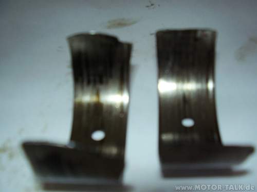

man kann nicht viel erkennen Riefen angeht, aber was man erkennen kann, reicht völlig aus. Die beiden sind vom 2. Plaus vom Zahnriemen aus gesehen Vielen gleich beide raus) die anderen 3 Lagerschalen haben leichte Riefen, keine Verformung. Lager an der Kurbelwelle habe ich nicht geprüft, lohnt sicher auch nicht mehr.
Welchen schaden die Kurbelwelle nun dadurch erlitten hat konnte ich mit meiner kleinen Lampe nicht erkennen.
Motortausch?
sicher ist es reparierbar/ rentabel bei der "Km Laufleistung" keine Ahnung

Ich weiß, ich habe die Wandlerschrauben letztens nicht geprüft, aber mit dem Pleullager war ich gar nicht falsch ;-)

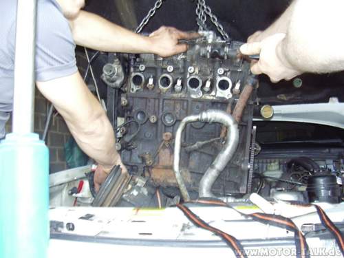

Weil die Kurbelwelle auch kaputt war, habe ich mich entschlossen, den Motor zu tauschen. Gesagt, getan. Der neue Moror war vorher in einem Astra GSI Schaltung, Getriebe habe ich drin gelassen und Wandler auch mitgenommen (deswegen, weiß ich jetzt, dass die Wandlerschrauben fest waren ;-) )
Der Motor läuft super, geiler Sound
