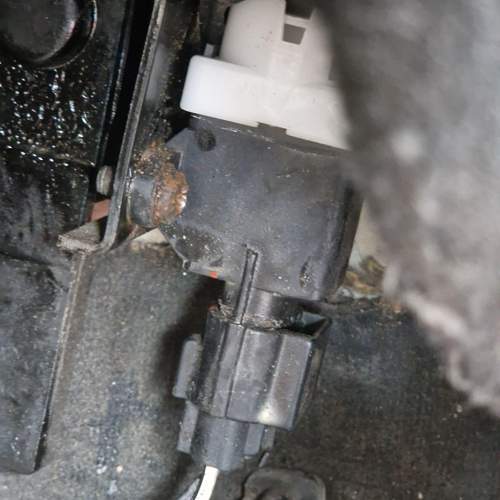

Folgendes Problem: Alle 12 Volt Verbraucher sind ohne Spannung, auch die Versorgung der Sicherungskästen ist tot.
Batterie ist neu und hat 12,6 V
Alle Sicherungen bis 50 A getestet, höhere habe ich nicht gefunden.
Vielen Dank für hilfreiche Antworten.

Hast du Masse mal geprüft?
Wie prüfe ich die Masse ?
ja denke auch die masse .
musst mal googlen nach massepunkte duc 244
gruss
Masse getestet, es fließt absolut kein Strom.
Ich habe über der Batterie ganz hinten eine Art Schalter entdeckt, wofür ist der ?
1000022538
chrash schalter ?
Problem gelöst, es war nicht wie vermutet die Hauptsicherung suf dem Pluspol sondern schlicht und ergreifend die lose Polschelle obwohl äusserlich nicht zu erkennen.
Danke für alle Tips.
