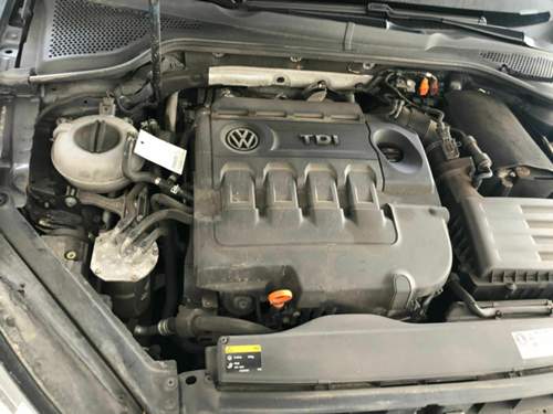

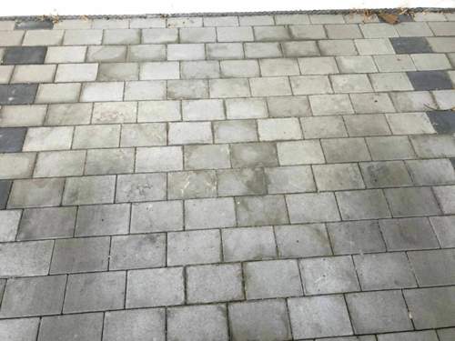

PS Glaube nicht dass er Öl verliert, auch wenn es auf meinem Stellplatz nicht ganz sauber aussieht... Habe ein Foto angehängt. Auch im Motorraum sieht es nicht so aus als ob da was auslaufen würde
@256
Wenn die Mechatronik erst vor gut einem Jahr auf deine Kosten durch ein Neuteil getauscht wurde, hast du zwei Jahre lang Gewährleistung und kannst einen erneuten Austausch auf Kosten der Werkstatt verlangen. Es könnte höchstens sein, dass die sich wegen der Beweislastumkehr quer stellen.
Öl verliert er nach den Bildern zu urteilen nicht.
