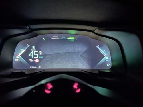

Heute Abend die 80.000 geschafft.
Eigentlich ein herrliches Auto. Aber die viele Kleinigkeiten sind so langsam nicht witzig mehr.
