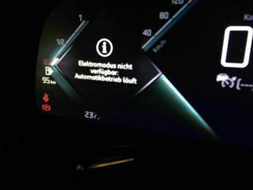

Mir ist jedoch schon aufgefallen, dass beim wählen vom E-Modus, eine Anzeige eingeblendet wird „Elektromodus nicht verfügbar: Automatikbetrieb läuft“.
Hat das sonst noch jemand eingeblendet bekommen?

@ Garfield2673: die Meldung kenne ich nicht, bei mir lässt sich einfach nichts aktiveren

kenn´ ich wirklich nicht - ich habe hier gar keine Meldung(en)
Hallo Zusammen
Nun, der Tip mit einer längeren Ausfahrt hat tatsächlich geholfen. Plötzlich lief alles wieder normal. Das heisst wir waren ja schon in der Garage und dann gabs ja ein SW Update, jetzt beim zweiten Mal hatten wir die oben erwähnte Fehlermeldung, diese wird Anscheinend bei einem Notwendigen Motorlauf eingeblendet. Der DS Händler meinte, erst wieder vorbei zuschauen wenn der Fehler wieder Auftritt.
