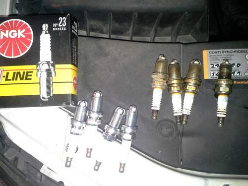

Meine Zündkerzen waren immer weiß!

Ngk-v-line
Opel
Lagerschaden

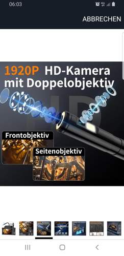

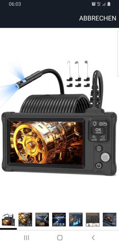

Moje Cali, da gibts auch Inspektionskameras mit Seitenobjektiv, kosten nich die Welt, und man kann schön durch das Kerzenloch die Ventile gucken ob die auf Überschneidung stehen.
Schon manchmal gut so neue Technik Sachen, im Auto will ich die ja nich haben, aber beim Werkzeug geht das immer. :-)
Hab auch son ding, echt hilfreich.
Bild #211602741
Bild #211602743
Mit der Kamera das ist nicht schlecht da werde ich mal schauen Warum sollen die Kolben unten sein.Ich will doch genau deswegen schauen ob die Kolbenringe was haben
