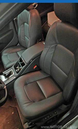

Hallo Volvofreunde,
angeblich zählen die Volvo-Sitze zu den besten (komfortabelsten) Sitzen.
Bei meinem neuen V70 mit (Sport)Ledersitzen stört mich massiv die dicke Naht (~5-7mm) am Hintern.
Habe diese Rot angezeichnet.
Bin ich einfach nur zu empfindlich, oder ist das Jammern gerechtfertigt? Kennt jemand eine Abhilfe?
War am WE 6Std. mit dem Auto unterwegs und hatte von Anfang bis zum Ende dieses Druckgefühl.
Hab mir nun extra wegen dem geringen Seitenhalt die Sportausführung gewählt und nun dieser Schei...
Danke für eure Rückmeldungen.

Hab mit meinem Freundlichen nun Folgendes ausgemacht.
Freundliche organisiert Originalleder und einen Sattler, welcher die Seitenhalter neu überzieht
Damit verschwinden die Kappnähte, welche angeblich "nur" optische Zwecke erfüllen.
Ich werde mich bei dieser Lösung aber vermutlich finanziel beteiligen müssen 🙁
Unabhängig davon war ich bei einem anderen Fahrzeugsattler welcher sich diese Sache genau angeschaut hat.
Seine Aussage:
Herr XXX, egal ob ihr Auto ein Volvo, BMW, Mercedes oder was auch immer ist, ich hab in meiner 30 jährigen Tätigkeit schon nahezu alle Marken bei mir gehabt um die Sitze individuell anzupassen, weil etwas nihct passt.
Letzte Woche hatte ich einen S-Mercedes-Fahrer bei mir, dem wurden die Beine so "abgeschnürrt", dass ihm die Beine nach ca. 100 km "taub" wurden. Habe ihm den Sitz angepasst und er hat keine Probleme mehr....... u.v.a.s.m.
Auf meine Bitte hin zauberte er mir im Nu einen Polster aus Schaumgummi, wo die steife Naht ausgenommen wurde und sagte "Dieses Provisorium müsste reichen bis das Originalleder von Volvo hier ist. Und siehe da dass Provisorium wirkt "Wunder".
Und im übrigen verlangte er nicht einen Euro, obwohl wir sicher über eine Stunde miteinander geredet haben und viele Leute warteten.
Im übrigen stand in seiner Werkstatt Mercedes-Cabrio, Alte Käfer Cabrio, und weitere Schlitte die ich auf die Schnelle nicht identifizieren konnte. Lange Rede kurzer Sinn: Hab den Eindruck er versteht sein Handwerk 🙂

....Na hoffentlich sitzen die das Problem nicht aus…Mann glaubt es kaum, endlich stand meiner heute beim 🙂
a)Lederänderung am Fahrersitz um die Folternähte zu entfernen
b)Rückrufaktion wegen möglicher Fehlauslösung vom Airbag befolgt
c)Angebliches Softwareupdate bei Festnetztelefon, weil so ca. jedes 10mal kein Adressbuchzugriff möglich war. Nur ein komplettes Aus- und Einschalten des Festnetztelefones konnte den Zugriff wieder ermöglichen. Kann man so ein Update irgendwo anhand einer Nr nachsehen?

Glaub mir, hab wirklich sehr viel probiert, aber alle Bezüge, Überzieher, Lederpolster usw. liesen die massiven "optischen" Nähte durchdrücken. Eine Fahrt von mehr als 10 min. wurde zur Qual (Die Naht drückte genau auf den rechten Ischiasnerv). Bitte spart euch nun die sarkastischen Bemerkungen.
Das Einzige was geholfen hat, war eine Sitzhilfe von meiner Tochter http://www.google.at/imgres?... mit dem riesen Nachteil, dass ich trotz tiefstgestelltem Sitz zu groß für den Gurt war, und bei einem Unfall oben angestossen wäre, abgesehen davon gab es keinen Seitenhalt. Immerhin war ich damit nun fast 6Mon. unterwegs.
Ja bzgl. Weiterverkauf ist das sicher so eine Sache. Grundsätzlich möchte ich meinen Volvo auch min. 15 Jahre behalten (Vorgänger Passat war auch 14J. mein🙂 ) Das entfernte und mitgegebene Leder könnte aber bei Bedarf wieder zurückgenäht werden, falls es unbedingt sein müsste.
Jedenfalls ist mir bewusst, dass nicht viele das Problem haben. Lt. Sattler treffen derartige Sitzprobleme nicht nur Volvo-Besitzer sondern genauso die deutschen Premiummarken. Die meisten werden dies vermutlich nicht so frei erzählen, wie ich 😉
Jedenfalls habe ich mich nach langem Hin und Her für diesen massiven Schritt entschieden und hoffe dass ich nie wieder an den Sitz erinnert werde.

Kulanz der GF des 🙂 und hat somit für mich keinen Cent gekostet, wobei, wenn ich ehrlich bin, wäre ich auch bereit gewesen, einen Teil zu übernehmen, nur um endlich das leidige,folternde 🙂 Thema abschließen zu können (Gesamtpreis 350€ ohne Mwst)
lg
