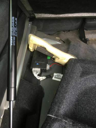

Aktuell suche ich das Empfängerteil für die Fernbedienung der Standheizung. In einem anderen Beitrag habe ich gelesen, dass es hinten rechts, quasi unterhalb der Rückleuchten sitzt. Bei unserem ist da nix.

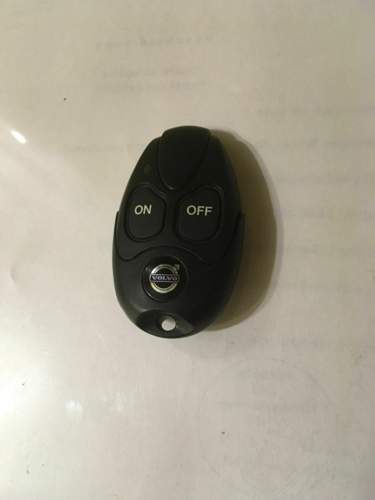

Der Wagen hat eine fernbedienbare Standheizung, das weiß ich vom Vorbesitzer (der auch nicht wusste, wo der Empfänger sitzt). Inzwischen habe ich auch eine Volvo-Fernbedienung, die ich gerne anlernen möchte.
Unter der Kofferraum-Matte habe ich diesen Kasten entdeckt - siehe Foto.
- Ist das der Empfänger?
- wenn ja: reicht es aus, die blaue Sicherung dort zu entfernen und wieder einzusetzen, um die FB anzulernen?

Also der Kasten auf dem Foto sieht eher nach einem Trailermodul aus.
Moin,
Ich würde auch sagen das es das Trailermodul für die AHK ist.
Der Empfänger der Sh sitzt hinterm Handschuhfach auf der rechten Seite. Antenne ist an der Scheibe oben rechts in
der Ecke.
Zeig mal ein Bild deiner Fernbedienung.

Das Bild der FB habe ich angefügt.

Du brauchst entweder das verbaute Steuergerät und die Fernbedienung die du jetzt hast, oder ein Schlüssel mit PCC.

Ich komme gerade von Volvo.
Fernbedienung angelernt, dauerte 15 Minuten. Ohne vorherige Terminabsprache. Direkt dran gekommen. 20 Euro in die Kaffeekasse. Das wars.
LaLinea Bergisch Gladbach sei Dank!
Wegen des Scheibentauschs muß ich mir auch keine Sorgen mehr machen, da, wie Du ja auch schreibst, die Antenne nicht an die Scheibe geklebt ist.
