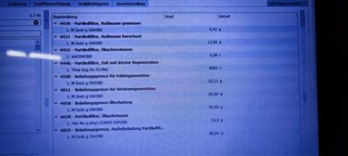

Fehler lassen sich löschen. 120tkm Laufleistung. Seit 30tkm aber auch viel Kurzstrecke mit dabei. Anbei die Daten bzgl DPF die ich gefunden habe. Lässt sich daran "ablesen" ob der defekt oder voll ist?
DPFWerte

Ich sehe gerade die Werte auf meine Foto sind relativ schlecht lesbar, daher hier nochmals abgetippt, falls das hilft:
Rußmasse gemessen: 0,42g
Rußmasse berechnet: 12,5g
Ölaschevolumen: 0,08L
Ölaschemasse: 33g
