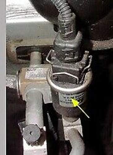

Habe auch im Diagnosegerät die Meldung "Druckschalter defekt". Kältemittel wurde nachgefüllt. Fehler ist immer noch vorhanden. meine Frage: Wo sitzt der Druckschalter?
Für Hinweise bin ich dankbar.
Bohrer 7525
Das ist er (Beispielfoto)
150px-elektrik-schalter-klima-f129-druckschalter-einbauort
Hallo, der Druckschalter sitzt am Klimakondensator unterhalb des rechten Scheinwerfers. Unter Umständen reicht es aus, wenn du das rechte Gitter unten im Stoßfänger rausnimmst um hinzukommen.

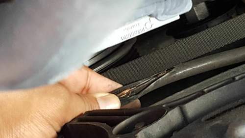

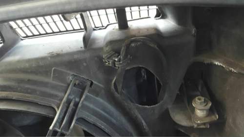

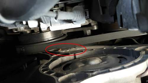

Hey blue vectra,
danke für deinen Hinweis. Ich habe am Klimabedienteil die Temperatur auf "LO" und das Gebläse auf die höchste Stufe gestellt und der Klimalüfter ist nicht gelaufen 🙁. Sollte der Klimalüfter sofort anspringen?
In der Nähe vom Keilriemen für den Klimakompressor habe ich ein Kabel entdeckt, was aus seiner Führung unterhalb vom Klimalüfter herausgerutsch und am Keilriemen abgerieben wurde. Das Kabel ist beschädigt. Ich habe Bilder hinzugefügt. Kannst du anhand der Bilder erkennen zum welchen Bauteil das Kabel gehört? Ist das vielleicht die Ursache warum der Lüfter nicht anspringt? Das Kabel führt nach oben und verschwindet in einem Loch in der Nähe vom Ansaugstuzen? Danke! 🙂
20160725-102140
20160725-102937
20160725-102903
Ja der Lüfter muss sofort anspringen.Klopf mal drauf auf den Lüftermotor.
MFG
