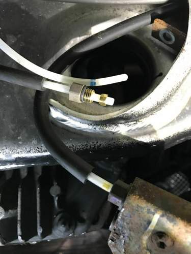

Mein 2005er s211 E320CDI hatte in letzter Zeit manchmal über Nacht das Niveau der Hinterachse verloren. Nach dem Start des Motors ist der Kompressor normal angesprungen und hat sich wieder eingeregelt/angehoben.
Heute dann mal hier gelesen, dass im fahrerseitigen Radkasten vorne der Kompressor sitzt und dort der Schlauch manchmal undicht wird. Also heute Rad rausgebaut und die Abdeckung entfernt: alles ok, auch nach dem Einsprühen mit Seifenwasser keine Blasenbildung beim Anlaufen des Kompessors. Dann den Luftschlauch weiter verfolgt: am Druckluftverteiler an der Hinterachse sind Bläschen entstanden, dort kommt also die Luft raus. Aber nicht bei den Schläuchen, sondern an der flachen Vorderseite.
Jetzt meine Frage: gibts den Verteiler nur bei Mercedes? Muss man dazu irgendwie was in der Software einstellen oder kann man die Schläuche einfach abmontieren und das neue Teil montieren? Is das wirklich nur nen Verteiler oder is da sonst noch was drinnen?

Beim Wechsel der Dämpfer braucht man das Romess Neigungswinkelmessgerät sowie eine Achsvermessung da die AIRmatic sonst irgendwann in den Notlauf geht was zur Folge hat dass die Dämpfung auf ganz hart gestellt wird. Wie das dann ausgeht kannst du dir sicherlich vorstellen.
In deinem Fall dürfte das ganze so abgehen dass du die Schläuche abziehst, den Block tauscht und die Schläuche wieder einsteckst. Ich kann aber gerne mal nach den WIS Dokumenten gucken, sollte aber nicht nötig sein. Die Luft sollte soweit auch in den Luftfedern bleiben beim abziehen der Schläuche da Ventile drin sind.

Das Teil nennt sich HA-Verteiler.
Teilenr: A2113280089

Heute abgeholt, hat 28,27€ mit Märchensteuer gekostet.
Einbau war in 15 min geschafft, geht wirklich einfach. Ok, ich habe eine Grube daheim, geht aber auch mit Hebebühne oder sonstwie.
Auf den Schläuchen war kein Druck, also einfach Fitting aufschrauben, Schlauch aus der Verklemmung lösen und in den neuen Verteiler einstecken+anziehen.
Anbei noch ein paar Bilder falls jemand mal sehen will wie es verbaut ist. Mal schauen ob das die Lösung war oder ob doch noch woanders ein Luftleck besteht.

Update nach 2 Tagen: nicht mehr abgesunken, Auto stand seit dem Austausch und einer kurzen Probefahrt im Anschluss.
Also eventuell wirklich mal den "billigen" Verteiler tauschen/kontrollieren bevor mal viel Geld für neue Dämpfer oder Kompressor ausgibt, wird ja gerne empfohlen wenn man sagt, dass das Auto absinkt...
