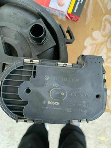

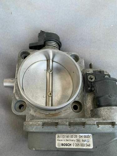

Auf eins musst du achten, es gibt 2 verschiedene 74 mm DKs. Nur eine passt. Bei der anderen sind die Löcher für die 4 Schrauben weiter außen und passen nicht.
Mach mir keine Angst.....:-)
ich habe die hier besorgt:
A 113 141 0025
ich hoffe das ist die Richtige!?!?

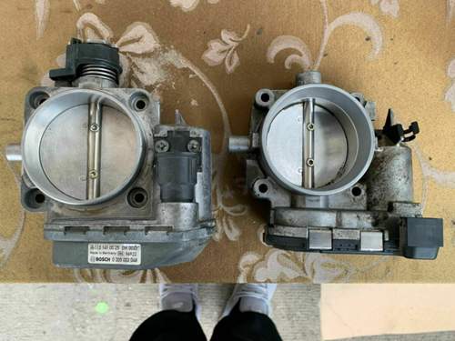

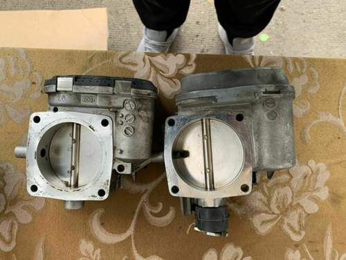

ganze arbeit umsonst..
die DK passt nicht...
ist ne ganz andere verbaut in meinem:-(((
meine ohne Gaszug... anderer Stecket.... F**k!!
also wieder alles einbauen und Rückgängig machen..
