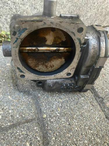

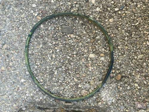

Abend .
Also habe die Kurbelgehäuse Schläuche und die Dichtung von der Drosselklappe gewechselt .
Und die Drosselklappe gereinigt .
Jetzt zittert die Karre im Stand . Ansonsten oben rum fährt er normal .
Muss man die Drosselklappe anlernen ?
Oder lernt die sich von alleine irgendwann an ?
Danke

Muss man nicht.
Nach Falschluft mit Rauch absuchen.

Ja muss ich wohl habe alles eigentlich richtig wieder ran 2mal kontrolliert .
Alles steckt Bomben fest. Komisch .
Die Dichtung lag auch richtig drin hinter der Drosselklappe.

Hey,
Mal rein aus Interesse, hast du gefunden woran es gelegen hat?
Mit freundlichen Grüßen
Ich habe die kurbelgehäuseentlüftung Schläuche neu gemacht . Und habe dich Dichtung hinter der drosselklappe gewechselt die war auch nicht mehr die beste . Und habe gleich die Drosselklappe sauber gemacht . Habe seit 300-400 km Ruhe der Fehler kam bis jetzt nicht mehr . Davor war er täglich da . Hat sich hoffentlich erledigt . Und so sah die Dichtung aus

Achso der Fehler lag daran das ich ein eine Verbindung nicht drauf gesteckt habe oder wieder rausgeflutscht ist. Die auf der drosselklappe war drauf nur die direkt dahinter nicht .
