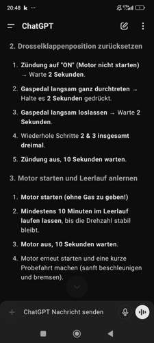

Ich habe die Drosselklappe manuell angelernt, jetzt passt alles. Ruhiger Leerlauf. Kaltstart kurz auf 2000 Umdrehungen, dann auf 1000 und auf Dauer 600-700. Alles top !
Bild #211418448
Ist wieder rückläufig geworden mit Ruckeln, Notlaufmodus etc. Liegt daran das ich vor dem anlernen die fehlercodes nicht gelöscht habe und das System die neuen Drosselklappenwerte nicht gespeichert hat und nur kurzfristig.

Fehlercode wurde gelöscht und drosselklappe manuell erneut angelernt. Jetzt läuft alles.
Habe den Fehler gemacht bei leuchtender motorkontrolleuchte durch den Notlaufmodus die Drosselklappe dennoch manuell anzulernen, was dann auch geklappt hat.
Nur beim Kaltstart am nächsten Morgen ging der Notlaufmodus wieder rein weil das Auto ja dann immer die alten Werte nimmt
