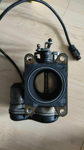

ich suche jemanden der die Drosselklappe meines 95er E220 W124 instand setzten kann.
Der Wagen ruckelt/säuft nach ca. 30min im Leerlauf ab und geht aus, wenn ich nicht im Stand gleichzeitig Bremse und ganz leicht Gas gebe, z.B. an der roten Ampel. Wenn er fährt ist alles super.
Es wurden schon ein paar Sachen gemacht wie neue Zündkerzen, Zündkabel, Drosselklappe reinigen, LMM durchmessen. Es hat sich zwar verbessert, aber der Wagen geht immer noch aus. 🙁
Letzter Rat vom KFZ-Meister (älterer erfahrener Kenner in MB) war, sie nun professionell reinigen, einstellen und/oder instand setzen zu lassen (Sensor?) .
Hat das schon mal jemand machen lassen und kann mir helfen oder ein Tip geben wo es gut geklappt hat? Vielleicht sogar im Raum Hamburg. Versand ist natürlich kein Problem, da sie schon ausgebaut ist.
Vielen Dank für Eure Hilfe 🙂

Hast Du den Fehlerspeicher ausgelesen, welche Fehler sind abgespeichert?
Nix professionell reinigen, einstellen und so, das Kabel der DK wird zu 99% morsch sein. Bei den Vorgängern mit KE-Jetronik lag es sehr häufig am Poti der DK bzw. verschlissenen Laufbahnen, da kann man was einstellen und erneuern, beim HFM-Motor im 220 ohne KE geht das aber nicht.
Entweder 1.) mit einem Dremel, Lötkolben, Kleber, Schrumpfschlauch und einem Stück CAT-Kabel o.ä. für €5 mittels Anleitung aus dem Netz selbst reparieren oder 2.) den DK-Stecker mit Kabel beim Freundlichen für ca. 100 kaufen und selbst einlöten oder 3.) für 300-400 bei z.B. Kurth-Classic eine überholte DK kaufen. Die wird dort zwar auch noch durchgemessen und angeblich etwaige Fehler repariert, jedoch glaube ich persönlich, dass die dort lediglich das Kabel mit Stecker von MB einlöten. Die Bauteile innerhalb der DK sind idR unauffällig.

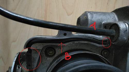

Betrifft der Austausch dann nur das dicke Kabel A und/oder auch B (siehe Foto) eigentlich wohl beide, oder?
Aber Kabel B scheint nicht einfach zu sein, da es im Gehäuse intergiert, klein, hart ist (Kreise), oder ?
Bei A verstehe ich, einfach an beiden enden kappen und durch ein neues wertiges Kabelteil mit löten etc. ersetzen. B wäre sehr friemelig und eng !?
Danke
Danke

Mit löten ist natürlich die neuen Kabel an die Platine löten gemeint, nach dem öffnen des Gehäuses. :/
Und ich dachte erst Kabel schnipp schnapp und dann die abgetrennten Drähte wieder miteinander verbinden.
Da merkt man das einige Leute wirklich Hilfe brauchen und es machen lassen sollten 🙂
Kabel A muss neu. In dem u.g. Link siehst Du anhand von Bildern wie sowas aussieht bzw. gemacht werden kann. Das aufwendigste ist wirklich die Kabeldurchführung ins DK-Gehäuse zu öffnen und den Stecker vorsichtig mit einem Dremel aufzuschneiden. Das Löten ist sehr überschaubar und die Kosten liegen im Centbereich für Kabel und Schrumpfschlauch. Wie schon gesagt geht ein normales CAT-Kabel aus der Computerwelt, das hat ausreichend Adern und eine feste Ummantelung. Passende Silikonkabel in einem Bougierrohr oder Schrumpfschlauch sehen natürlich schicker aus, sieht aber keiner.......so what. Sofern (wie meistens) nur das Kabel defekt ist sind mir persönlich Kurth und Konsorten einfach zu teuer. Aber Achtung, wer es sich aber nicht zutraut sollte es lieber machen lassen, bevor einem Billig teuer zu stehen kommt.

Ich habe von Trompka aus Böblingen eine von BBA Reman revidierte DK via ebay gekauft, die er selbst nach Reparatur nie verbaut hat, die war immer noch Schrott. Wenn nämlich der Poti in der DK defekt ist, kann niemand mehr die DK reparieren, so die Aussage von Kurth-Classic.
Man kann gern mal nach Berichten über BBA Reman selbst suchen. 😉

Es ist zumindest schwierig. Auf der Welle sitzt zuoberst ein Metallbügel der mit WIG angeschweißt ist, das macht es sehr schwierig die DK weiter zu zerlegen.
Ich weiß nicht ob man die ganze Drosselklappenwelle samt Metallbügel zur Kunststoffdeckelseite rausziehen könnte wenn man die DK abschraubt.
Vielleicht ist das Problem die Verfügbarkeit des Potis?
