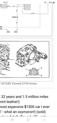

@zspas schrieb am 30. Apr. 2023 um 10:3:55 Uhr:
Zs. Pin 5 und Pin 6 muss 12V Anliegen (Versorgung), das geht schon mal aus dem Dokument hervor.
Auf dieser matthews Seite werden nur Pin 1 3 4 und 6 benannt. Ist das der Faulheit geschuldet? Du schreibst ja 5 und 6 müssen 12 anliegen haben. Vermutlich eingesteckt oder? Wird morgen getestet
@Drehzahlmama schrieb am 1. Mai 2023 um 19:11:14 Uhr:
Du musst den linken Teil der Abbildung genau anschauen. Da steht die Pinbelegung und Farben der Leitungen. 1,3,4 und 6 sind dargestellt damit man Orientierung hat wo welche Pinnummer zu finden ist.

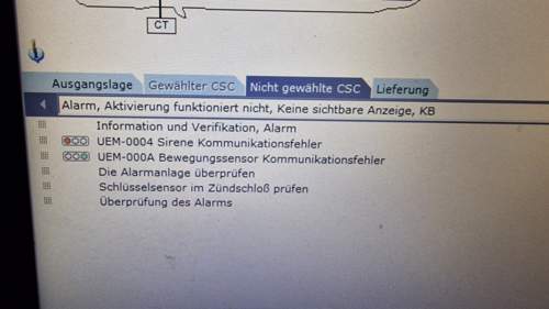

Vida dran gehängt. Die drosselklappenfehler sind jetzt gelb markiert. Trotz Löschung bleiben sie im System
Aber bei der fahrzeugkommunikation ist alles grün. Das ist wichtiger denke ich. Habe dann noch die drosselklappenpotis grafisch anzeigen lassen. Da werden beide Werte immer gleich angezeigt. Ich denke das passt.
Nur jetzt lässt er sich was neues einfallen und ich denke da sind wir beim schlechten Orgeln...
Ein Stift hängt laut vida im Zündschloss und deswegen könnte die Alarmanlage nicht funktionieren, die zv nicht funktionieren und es könnte einen Kurzschluss geben :/
Ich hab das Zündschloss jetzt erstmal mit ballistol geflutet
