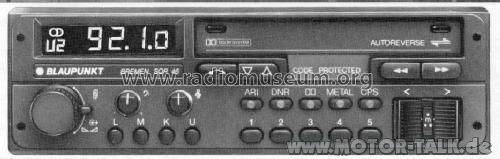

...aber wir jammern hier echt auf höchstem Niveau... ach was waren das noch Zeiten, als ich 1984 in meinem ersten Golf II nach längstens drei Tagen das "Beta" (immerhin schon Radio mit Kassette!) gegen ein Becker Mexico getauscht habe... hm, manche Dinge wie "Macken und Angewohnheiten" ändern sich wohl nie... 😉
Edit: ...nee stimmt gar nicht, das Mexico kam erst Jahre später beim Golf III Variant... damals kam ein Blaupunkt "Bremen" rein... sau-geiles Teil!!!
Bremen-sqr-46
