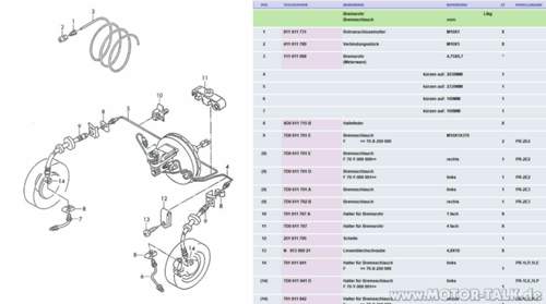

Hallo Leute!
hab mir nen T4 zugelegt und wollte am Wochenende die Bremsen machen, da ich nächste Woche ne längere Tour machen muss.
Heute sehe ich, dass die Bremsleitungen auch hin sind und die kleinen Metallleitungen vom Bremschlauch zum Sattel auch.
Wo kriegt man diese Metallleitung her bzw. warum geht der Schlauch nicht bis ganz zum Sattel? Gibt es Alternativen, wie längeren Bremsschlauch direkt zum Sattel oder das Metallrohr als Gummiausführung?
Danke im Voraus, morgen ist letzte Chance Teile zu bekommen, ansonsten muss ich die Fahrt absagen, was blöd wäre.

Die Bremsleitungen bekommst du von der Rolle zum selbstanfertigen.
Aber Achtung das ist nicht mal eben so schnell gemacht, dazu brauchst du auch ein Bördelgerät für Bremsleitungen.
Neue für dein Fahrzeug passende Bremsschläuche bekommst du im Ersatzteilhandel.
Wenn du es nicht selber kannst, kannst du es ja in einer Werkstatt versuchen. Wenn du einen netten Mechaniker erwischt, kann er dir die Leitung schnell bördeln.
Eventuell könntest du auch vom Sharan was anpassen. Da geht zwar auch ein Schlauch von der Karosserie zum Querlenker, dann wieder Metallleitung zum Sattel. Dort ist das ganze aber aus einem Stück.

Ich würde gerne die kleine Metallleitung am Sattel umgehen. Dieser Bremsschlauch vom Sharan ist etwas länger als der vom T4. Die Frage ist nur, ob das passt. Danke nochmals!
Das wird schon einen Grund haben das VW das so gebaut hat beim T4 und nicht einfach die Sharan Teile verwendet hat.
Bei der Bremse solle man auch auf solche Experimente verzichten, erst recht wenn man wie du wohl keine Ahnung vom Thema hat.
Bei der Metalleitung ist die Einbaulage fest definiert. Das geht mit einem Schlauch nicht so einfach. Wenn die Achse ein- und ausfedert darf die Schlauchleitung natürlich nirgens anliegen und scheuern!

Perfekt, danke! Ja, das ist in der Hektik tatsächlich untergegangen. Ist ein T4 BJ 2001 102PS TDI und es geht um die Vorderachse.
Aber so wie ich das jetzt sehe, komm ich um die Anfertigung vor Ort nicht drum rum, außer ein längerer Schlauch passt oder ich finde einen Schlauch mit nur ca. 100mm Länge, der anstelle der Metallleitung sitzen kann.
Wenn Du es bis morgen benötigst, kommst Du um eine Besorgung vor Ort nicht drum herum.
Geh einfach zur nächsten VW-Werkstatt und lass dir die Bremsleitungen anfertigen. Am Besten nimmst Du die alten mit, damit die die auch schon vorbiegen können. Lt. VW-Teilekatalog haben diese Bremsleitungen eine Länge von 100mm. Mit anderen Leitungen würde ich persönlich nicht rumexperementieren - an der Stelle brauch es nicht flexibel zu sein, die neue Leitung hält dann bestimmt auch wieder 17 Jahre. 😉
