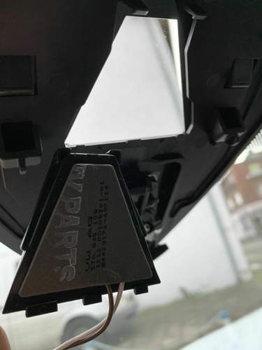

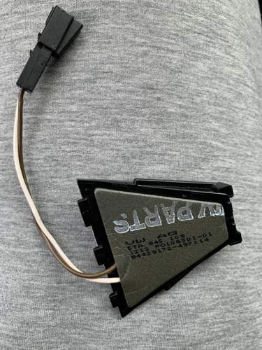

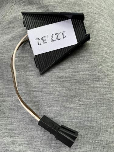

Im Zuge der Anschaffung aller benötigten Teile habe ich auch eine Blende mit einem Aufkleber aus dem eine Leitung führt gekauft. Ich vermute, dass diese Blende irgendwie an oder in den trapezförmigen Spalt für die Kamera gehört, doch habe ich dies nicht geschafft. Da du, @RonyCH, bereits die Installation erfolgreich abgeschlossen hast, würde ich dich auch gerne fragen, ob du mir sagen kannst, wo diese Blende hingehört. Der ein entsprechender Stecker befindet sich an dem Kabelbaum von Kufatec und er passt auch, sodass ich auf jeden Fall davon ausgehe, dass ich die richtige Blende gekauft habe.
Die Blende ist eine kleine Heizung für die Kamera. Die ist eigentlich schon an der neuen Scheibe mit dran.

Da die Blende auch nicht passen möchte, wäre es auch nicht verkehrt, sie einfach wegzulassen, oder? Der Fehler im Steuergerät 44 hat sich aufgelöst, sodass nur noch die Fehler im Steuergerät A5 bestehen. Ich versuche, die Kalibrierung durchführen zu lassen und würde mich anschließend wieder melden. Ist es denn relevant, dass die Kamera aus einem Tiguan stammt? Muss vor der Kalibrierung noch eine Änderung der VIN, welche in dem Steuergerät hinterlegt ist, vorgenommen werden? Danke für deine Hilfe.
War die Blende nicht schon an der Scheibe dabei? Dann müsste doch ein Stecker bei der Kamera nicht belegt sein?
Das Weglassen würde bestimmt auch einen Fehler triggern, evtl. einen von deinen Kandidaten.
