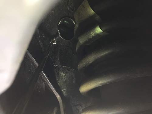

Die hinteren Federn haben bei meinen w166 Diesel ML350 BT (Bj2013) einen grünen Strich, die habe ich schon getauscht.
Jetzt wären die vorderen dran.
Aber der Wahnsinn mit den Teilenummern überreist keiner mehr.
Die Vorderen Federn haben auch einen grünen Strich (der Strich ist aber im Gegensatz zu den hinteren wo er in der Mitte war, gleich direkt am Anfang der ersten Windung) jedoch kann der Mann vom Teiledienst nur gelbe Federn meinen Auto zuweisen. Auch der MB Werkstattmeister fand den grünen Strich, jedoch meinte er, dass die evtl schon mal durch nichtMB Federn getauscht wurden, wenn mir nur die gelben zugewiesen werden lt Teiledienst. Jedoch habe ich das Auto unter 40tkm und 2 Jahre alt gekauft, ich schätze nicht, dass hier die Federn davor getauscht wurden.

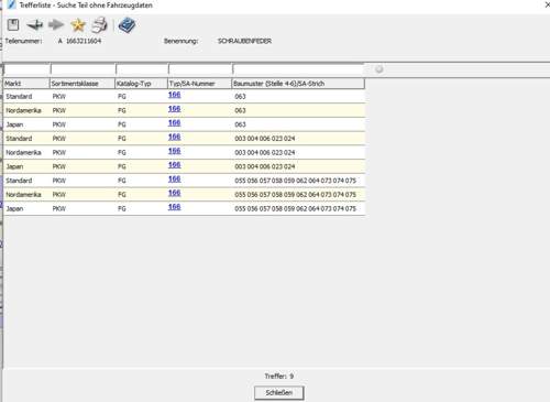

Ich selbst habe in einen anderen Teileprogramm nachgesehen, da gibt es allein für mein Auto drei Farben zur Auswahl: weiß/grün, weiß/gelb und weiß/orange.

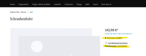

Eigentlich eindeutig, weiß/grün hat die Teilenummer: A1663211704
Jedoch können verschiedene Anfragen bei Teileservice mir nur die Nummer A1663211604 gelb zuordnen.
Ich bin jetzt echt am (ver)zweifeln, hab mich aber von den gelben überzeugen lassen und erstmal bestellt.

Grüner Strich im Spiegel

Wie gesagt, Teiledienste von 3 verschiedenen MB Werkstätten sagen mir es sind nur gelbe A1663211604 meiner Fahrgestellnummer zugewiesen. Obwohl oben der grüne Streifen ist. Bei meinen Teileprogramm gibts oben genannte 3 zur Auswahl mit meiner Fahrgestellnummer.
Ich seh es so, die würden mir die gelben wahrscheinlich sogar bei Auftrag in ihrer Werkstatt einbauen. ich würds nicht merken, aber ich bin sowas von stutzig ob das so paßt.

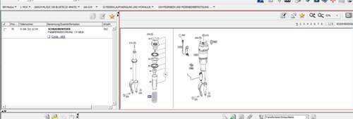

es gibt nur die eine bei mir, EPC ist aber von 2018
166
bei mir das selbe kein wunder da auch stand 2018 :-)
Hmm das ist wie vom Teiledienst.
Muss heut abend zu Hause mal schauen welcher Stand das Epc hat, wo ich geschaut hab.
Aber ich denke es spricht alles sehr für gelb.
Vielen Dank euch beiden
Laut deiner datenkarte hast du die auch von werk aus verbaut A 166 321 12 04
Das letzte offline EPC, ist 2018
