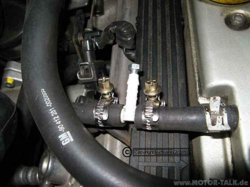

Guten Tag Liebe Leute! Habe heute mein völlig Verstopftes Ansaugsystem Gründlich Gereinigt inkl.Leerlaufsteller alles neu eingedichtet Hohlschraube Aufgebohrt alle unterdruckleitungen überprüft und als endresultat festgestellt das der Motor jetzt im warmen zustand ,im stand bei ca.2000 touren läuft un sobalt ich fahre und auskuppele pendelt er bei 1500-2000 touren! Hat jemand anregungen was es sein könnte ? Den leerlaufsteller neu machen oder die kühlmittel sensoren ??Verbraucht sau viel spritt die karre! Oder hat jemand werte für die sensoren zum durchmessen??Habe schon im Forum gesucht bisher Erfolglos oder ich stelle mich zu blöd an !!!! Mfg. Ronny Danke schon mal im voraus!

So habe heute Fehlerspeicher auslesen lassen ,standen nur die sachen drin die ich abgezogen hatte im laufendem Motorbetrieb! Alles gelöscht und danach auch nicht wieder drin gewesen also denke mal dann alles ok! Neuen LLR Gekauft (Hella) eingebaut und Siehe da der Fehler ist immernoch da, im stand warm jetz bei 900 Touren beim fahren ausgekuppelt und dann Hatter wieder gesägt zwischen 1000 und 1500 Unterdruckleitungen sind dicht und alles andere was ich ab hatte auch!!Gibt es noch was ,was ich nachprüfen kann ?? Achso batterie war auch ne stunde abgeklemmt !

warm dünner schl. ab mit 8er schraube verschlossen im stand 900 touren während der fahrt beim kuppeln 1500 Touren für etwa 10-15 sec Mfg
Hohlschraube ist auf 2,5 mm aufgebohrt

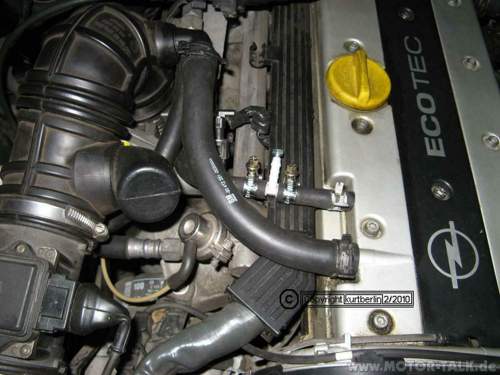

Da haben wir wieder einen neuen Ansatz.
Schraub mal von einem Billigheimer Kugelschreiber die Spitze (Das untere Teil) ab und stecke sie in den Schlauch.
Läuft er dann mit normaler Drehzahl?
Dann hast Du nämlich vermutlich das Blow-By-Ventil zu groß aufgebohrt.
Danach hilft Dir sowas wie im Anhang.
Blow-By-Luftmengenregler
Blow-By-Regelung-1
Blow-By-Regelung-2
