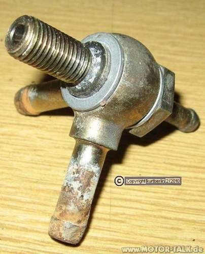

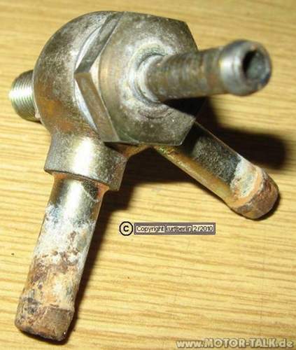

Guten Tag Liebe Leute! Habe heute mein völlig Verstopftes Ansaugsystem Gründlich Gereinigt inkl.Leerlaufsteller alles neu eingedichtet Hohlschraube Aufgebohrt alle unterdruckleitungen überprüft und als endresultat festgestellt das der Motor jetzt im warmen zustand ,im stand bei ca.2000 touren läuft un sobalt ich fahre und auskuppele pendelt er bei 1500-2000 touren! Hat jemand anregungen was es sein könnte ? Den leerlaufsteller neu machen oder die kühlmittel sensoren ??Verbraucht sau viel spritt die karre! Oder hat jemand werte für die sensoren zum durchmessen??Habe schon im Forum gesucht bisher Erfolglos oder ich stelle mich zu blöd an !!!! Mfg. Ronny Danke schon mal im voraus!

Somit ist Dein Blow-By-Ventil jetzt für Deinen Motor zu groß.
Kann es sein das Deine Kompresion schon im Keller ist und Du eine recht hohe Blow-By-Gas Entwicklung hast?
Dann haut er sich nämlich Kraftstoffgeschwängerte Blow-By-Gase (nicht verbranntes Gemisch) unter die Drosselklappe und läuft vor lauter Freude gleich mit leicht erhöhter Drehzahl.
Müste aber mit dem Tech anzugleichen sein.
Da wäre mal eine Kompressionsmessung angesagt.
Die Drehzahlanhebung kann man -glaube ich- nicht außer Kraft setzen.
Aber wie bei der Leerlaufdrehzahl läßt sich die wohl via TECH in 50ger Schritten um ca.200 U/min anheben  oder absenken.
(Das habe ich aber nicht mehr genau im Kopf)

Der LLregler kann ihn nicht weiter runter regeln, da er praktisch -nicht regelbare- mit Kraftstoff angereicherte Nebenluft bekommt und der LLR schon am unteren Ende seines Regelbereiches ist.

Hallo Kurt, kann das evtl sein das der sich noch nebenluft über das gewinde von der Hohlschraube Reinzieht da sind doch die zwei kupferringe für die Kühlmitteldichtheit ist ja klar aber, zur drosselklappe hin ist noch ein Kunststoffring und wenn der Undicht ist hätte ich doch wieder Fremdluft im Spiel oder? Grüße nach berlin!
Nein, die Hohlschraube bzw deren Bohrung geht grade durch und Kühlwasser kann da auch nicht raus, die Ringöse ist durch die Dochtringe abgedichtet.
Die Kühlwasserumspülung der Hohlschraube ist nur vorgesehen, um zu verhindern, daß dort Ölnebel kondensiert.
Wenn da etwas undicht wäre, würdest Du zudem auch Kühlwasser verlieren.
