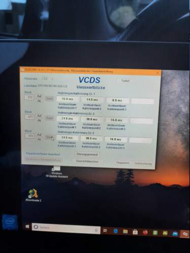

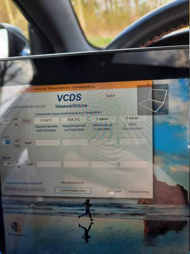

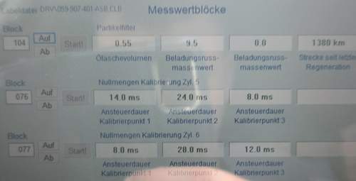

Hi zusammen. Seit einiger Zeit habe ich mit Abgasgetuch in Innenraum und relativ starken Drehzahlschwankungen während dem "Ausrollen" zu kömpfen. Die Drehzshlschwankt/Pendelt um ca. 300U/Min. und es fühlt sich so sn als würde man kurz das Gaspedal antipprn. Durch Zufall ist mir die Tage aufgefallen, dass die letzte Regeneration des DPFs 1300Km her ist.
Ich fahre relativ viel Kurzstrecke (13Km zur Arbeit) fahre aber auch ein mal im Monat knapp 100Km am Stück auf der Autobahn.
Heute habe ich dann nochmal eine knappe Stunde auf der Autobahn verbracht...ohne Erfolg.
Auto ist ein 4F 3.0 TDI von 2006 (BMK) mit TipTronic und 296.000Km Laufleistung.
Fehlerspeicher war leer, Tank randvoll.
Messwertblock 104 und fie Injektoren habe ich gleich nach der letzten Fahrt heute ausgelesen.
Hat jemand eine Idee was da los ist?

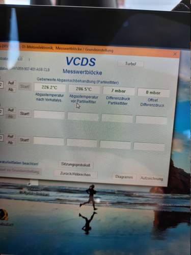

Könntest du den Block 102 mal auslesen und hier einstellen ?
So. Hab gerade nochmal 102 ausgelesen einmal nach etwa 5Km Fahrt und dann nochmal nachdem der Wagen warm war.

Danke für die Antworten. Notregeneration habe ich tatsächlich gestern Abend schon durchgeführt. Der Wagen hat ca. 40Minuten in der Einfahrt bei 1500U/Min georgelt. Die Drehzahlschwankungen scheinen besser geworden zu sein und Abfasgeruch habe ich bis jetzt auch nicht wahrgenommen. Mal schauen wie lange es anhält. Was sagt ihr zum Ölaschevolumen? Wenn ich das richtig sehe wird der DPF demnächst ohnehin fällig oder?
Da stellt sich mir die Frage ob ich den alten reinigen/spülen lasse oder auf ein Zubehörteil zurückgreifen. Hab von beiden Varianten sowohl positives als auch negatives gelesen. Neuer, originaler DPF von Audi ist mir das Geld nicht wert. Habt ihr da irgendwelche Tips oder Erfahrungen für mich?

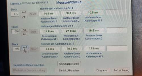

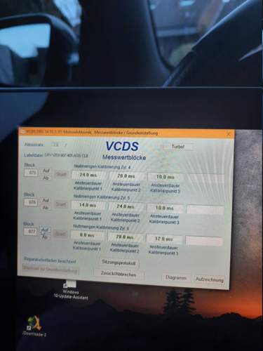

Sind die Injektorwerte eigentlich so in Ordnung oder .Acht es Sinn die mal zu reinigen?

Also ich glaube mich zu erinnern dass 0,68 is max grenze .. also ja der wird bald fällig …

Der DPF ist voll, oben ist das Ölaschevolumen auf einem der Bilder mit 0,55 angegeben. Der Grenzwert liegt laut Reparaturleitfaden (Instandhaltung genau genommen) bei 460 ml. Da wird auch keine Zwangsregeneration mehr helfen, denn Asche kann man nicht verbrennen, weil es der letzte Rest einer Verbrennung ist.
Ist das der Grund warum krime automatische Regeneration stattfinden? Interessant finde ich jedoch das bis jetzt noch kein Fehler angezeigt wird. Weder im Motor STG nich im KI.
Was haltet ihr von den Injektorwerten? Reinigungsmittelchen die in den Tank gekippt werden habe ich in der Vergangenheit bereits getestet sowohl von Liqui Moly als auch von LamdaTank. Hat weder von den Ausgelesenen Werten noch vom Subjektiven Eindruck irgendetwas verändert.

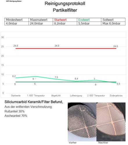

Zum Punkt "DPF demnächst fällig" und bevor du eine ähnlich Odyssee mitmachst wie ich: Mein Dicker hatte bei km 319500 die gleichen Anzeichen. Turbo ok, Injektoren ok. Habe neuen DPF und neuen DDS bei ConTra gekauft, weil ich von den chemischen Reinigungsversuchen zu wenig Gutes gelesen habe. Nach Einbau weiterhin Abgasgeruch und nach jeweils ca 350 km bereits erhöhter Spritverbrauch und fette Qualmwolken beim Beschleunigen, weil er regenerieren wollte, spätestens nach 800 km Zwangsrengeneration - und das seit den letzten 6500 km. Neue Lambdasonde BOSCH eingebaut, keine Änderung. Neues AGR-Ventil METZGER eingebaut, keine Änderung. Habe dann den alten DPF freibrennen und ausleeren lassen. Reinigungsprotokoll: Rußanteil 30%, Ascheanteil 70%. Bin gespannt, was nach Austausch passiert. Aber ich tippe zumindest bei dir darauf, dass das Ausbrennen und ausleeren helfen würde. https://dpf-reinigung-weber.de/
