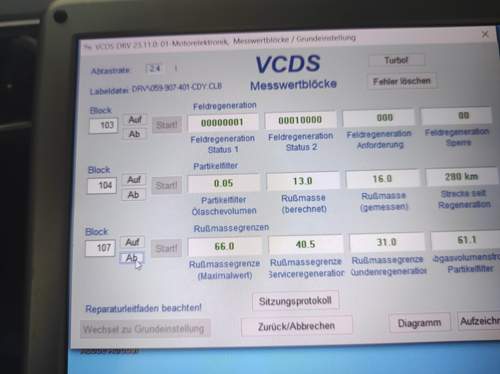

Im Anhang habe ich mal noch die Daten von der Regeneration und auch noch von den Injektoren (auch wen man mit denen beim FL wohl nicht viel anfangen kann).
Letzte Regeneration vor 280km, das würde mit heute morgen aber nicht passen. Da dürften dann max. 140km oder so stehen.
Vielleicht kann jemand von euch damit etwas anfangen....

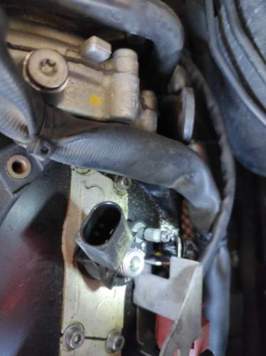

Injektoren habe ich nun ausgebaut. Finde für 180tkm sehe diese noch verdammt gut aus.

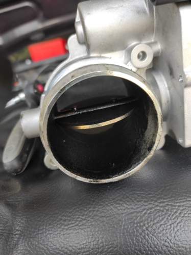

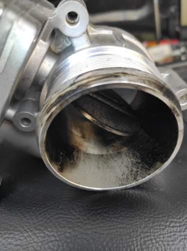

Das einzige, was mich etwas verwirrt, ist das Öl (?) in der Drosselklappe und die Ansaugbrücke danach sieht auch etwas verschmiert aus. Wo könnte das Öl herkommen?
Um die Platten, welche die Injektoren abdecken, war es bei Zylinder 4-6 auch Ölfeucht.
Werde nun alle Dichtungen der Injektoren tauschen, diese im Ultraschallbad reinigen, neue Platten und die Klemmplatten der Injektoren erneuern.
Jemand vielleicht sonst noch einen Tip?

Optik sagt leider nichts aus. Meine sahen nach 368.000 auch noch gut aus. Die Platten sind nur für die Dichtigkeit da, das hat nix mit Performance zu tun. Drosselklappe, weiß nich ob das vll Reste vom AGR sind oder tatsächlich richtig Öl?
Injektoren reinigen und abdichten wird wahrscheinlich nichts bringen. Wenn welche defekt sind, kannst du die noch so sauber machen...

Zu der Drosselklappe meinte er, dies wäre nicht so schlimm und er habe schon deutlich schlimmere gesehen.
