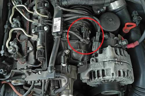

Hallo
Ich hab drehzahlschwanken in bestimmten fahrsituationen, zb sehr oft im kreisverkehr, oder zb in 30er zohnen oder sogar bei 70 kmh (allgemein wenn ich wenig gas gebe und der motor warm ist) das ganze kommt dann auch nur in den „wenig gas situationen“ vor, ansonsten hab ich keine drehzahlprobleme
Ich hab mommentan felgen aus dem zubehör aber von bmw *markierte reifen (continental)

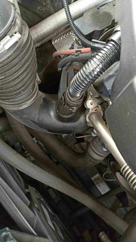

Diferenzialöl VA + HA wurden gewechselt inkl VTG Öl + neuen Stellmotor von Bosch und getriebeölspülung. Ich hab aber festgestellt dass ein schlauch undicht ist. wollte ihn heute ersetzen aber die haben mir den falschen geschickt… ein bild ist im anhang (ist glaube ich der von der Kurbelgehäuseentlüftung, wenn man vor dem auto steht links vorne am motor)
Was ich mir denke ist, dass der LMM verdreckt ist, kann das sein?
Hab leider noch kein carly adapter, sonst würde ich den fehlerspeicher auslesen.
grüße

also das rohr ab LMM bis Turbo wurde erneuert, besserung ist da aber man merkt es immernoch...

Ist das AGR-Ventil sauber?

Luftdruckrohr an Drosselklappe/AGR abschrauben und reinschauen.
Wenn das AGR-Ventil stark verrußt ist, und das Ventil nicht mehr richtig schließen kann, kommt zum falschen Zeitpunkt rückgeführtes Abgas in die Zuluft.

Ich meinte natürlich, dass man in die Luftseite des AGR Ventils schaut, da wo die Zuluft zur Drosselklappe befördert wird und nicht von aussen drauf.
Im Bild (hier vom 3.0 sd) kann man das AGR-Ventil (Ölverkokt) hinter der Drosselklappe erkennen.
Aber vielleicht kann man an der zitternden Verstellung auch schon was erkennen.

Auch die Ansteuerung des AGR-V prüfen. Elektrisch oder Unterdruck?
Hab meins vor einigen Wochen selbst gereinigt. War auch völlig verkokt. Denke das Ergebnis spricht für sich. Hat ca. 1 Std. gedauert. Preis: 1 Dose Reiniger und 1 Std Duschen... Meine Hände sahen aus wie Sau 🙂
