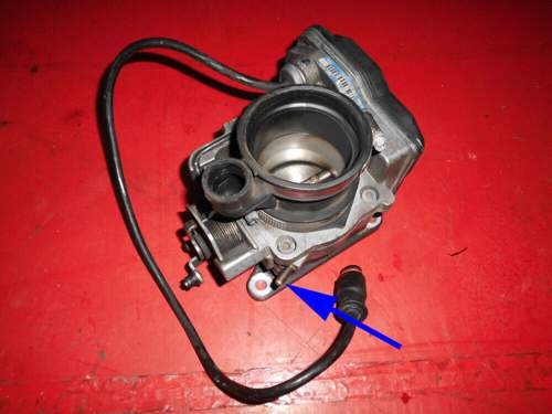

Muss sich eigentlich was verändern, wenn ich diesen Unterdruckschlauch bei laufendem Motor von der Drosselklappe abziehe ?
da muss sich was ändern, weil der Motor dann sehr viel Falschluft zieht und entsprechend sehr schlecht läuft.
Was passiert denn, wenn du den Stopfen mit nem Finger zuhältst? Wenn der Motor dann ruhiger läuft, dann hast du wohl ein Problem mit deinem Regenerationsventil
Da verändert sich gar nichts, weder wenn ich den Finger draufhalte noch, wenn ich das einfach abgezogen lasse. Jetzt bin ich immer noch nicht schlauer, für mich ergeben sich jetzt drei Möglichkeiten :
1. Der Motor zieht sowieso schon falschluft
2. Drosselklappe defekt
3. Regenerationsventil (???) Defekt....
Auf dem Foto ist die dk aber noch ganz schön verschmaddelt... Hast du die noch sauber gemacht?
Ist nur ein beispielfoto ! 🙂
