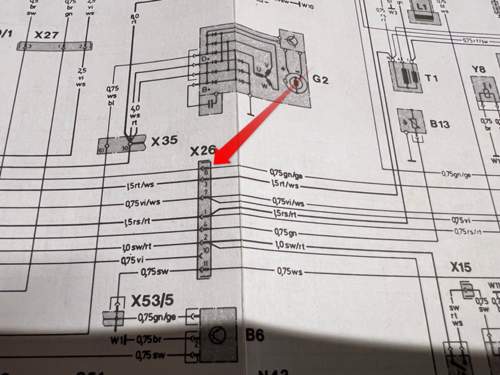

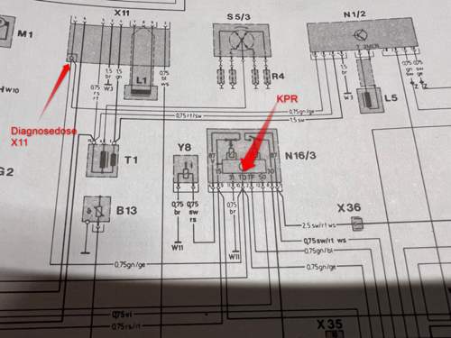

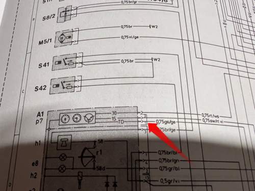

Ich habe jetzt mal in einem Schaltplan geschaut.
Ist zwar aus nem 230CE, sollte aber vom Aufbau her beim 300CE nicht anders sein.
  • Das Drehzahlsignal kommt aus dem EZL N1/2 und geht in die Diagnosedose X11 (grün/gelb)
  • Von der Diagnosedose X11 geht die Leitung ins KPR N16/3 (grün/gelb)
  • Vom KPR N16/3 geht die Leitung in den Steckverbinder Innenraum/Motor X26 (grün/gelb)
  • Vom Steckverbinder X26 geht die Leitung zum Kombiinstrument A1 (grün/gelb)
An der Diagnosedose kommt die Drehzahl korrekt an.
Man müsste prüfen ob das Signal korrekt am KPR, dann am Stecker X26 und letztendlich am KI korrekt ankommt.
Ich vermute dass zwischen KI und KPR irgendwo ein Fehler ist, sollte der Drehzahlmesser mal funktioniert haben.

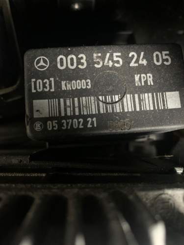

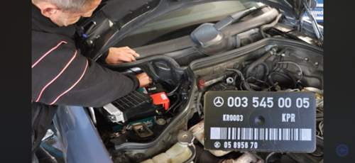

Kann ein falsches KPR den Fehler auslösen?
Edit:
Habe hier einen Beitrag gefunden. Dort gab es Drehzahlprobleme, weil ein falsches KPR verbaut war.
Also denke ich, ist hier vielleicht auch ein falsches KPR verbaut?

Ezl, x11, kpr
X26 Stecker
Kombiinstrument A1
Hey ! Wenn das der Weg von dem Signal ist, würde ich auch hier wie in dem anderen Thread sagen, falsches KPR.
Wurde das KPR denn getauscht?
Das habe ich nicht überprüft.
Da ich die Zusammenhänge erst heute Abend herausgefunden habe.
Es gab aber wohl Probleme rund um die Kraftstoffpumpen.
Evtl hat man in dem Zug das KPR erneuert, und dabei ein falsches eingebaut.
Das gilt es jetzt mal zu prüfen.
Auf dem KPR sollte ja 6-Zyl draufstehen.

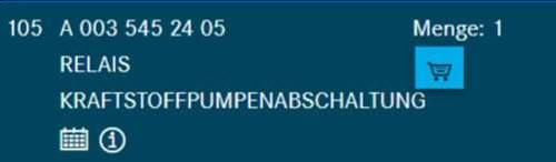

Der hier ist drin

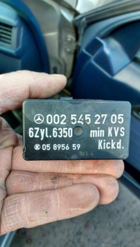

Und das habe ich auf YouTube gesehen.
Weiß natürlich nicht ob das vom 6 zylinder ist auf YouTube
@124Legende schrieb am 17. November 2024 um 13:56:59 Uhr:
Der hier ist drin
Das habe ich drin im 300E, ab Werk
Du wirst doch die beiden Nummern selbst bei google eingeben können, oder (Antwort: deines ist für 6 Zyl., das bei Youtube für4 Zyl.)?
