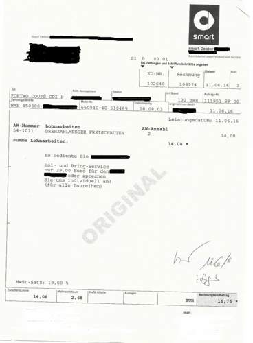

Hier die Rechnung
Rechnung-drehzahlmesser
das ist schon eine kleine Unverschämtheit würde ich sagen!!
@darkalp schrieb am 2. Juli 2016 um 16:08:00 Uhr:
Hier die Rechnung
Als ich nachgefragt hatte , wurde mir vom Teilemann auch 25 Euro gesagt , aber vor Ort meinte der Meister das das 16 Euro kostet .
Hier die Rechnung

Mit Drezahlmesser kam mir alles auf max. 50€
@SchwedenThomas schrieb am 3. Juli 2016 um 08:16:18 Uhr:
Hier die Rechnung
für 20min Arbeit ist das alles andere als unverschämt!!(eher zu wenig!)
Drehzahlmesser freischalten beim 453 ist nicht zu vergleichen mit 450!
@TMD007 schrieb am 5. Oktober 2016 um 15:19:03 Uhr:
Das habe ich nicht beachtet, da war ich zu voreilig

Daher meine Bitte: kennt Ihr jemand (Firma/privat), der die Freischaltung für einen angemessenen Betrag im Raum Köln-Bonn-Koblenz-Aachen macht? Ein Vorredner hier im Forum hat als Beispiel eine Rechnung aus 2016 für 16,76 Euro gezeigt. Das ist sehr human
