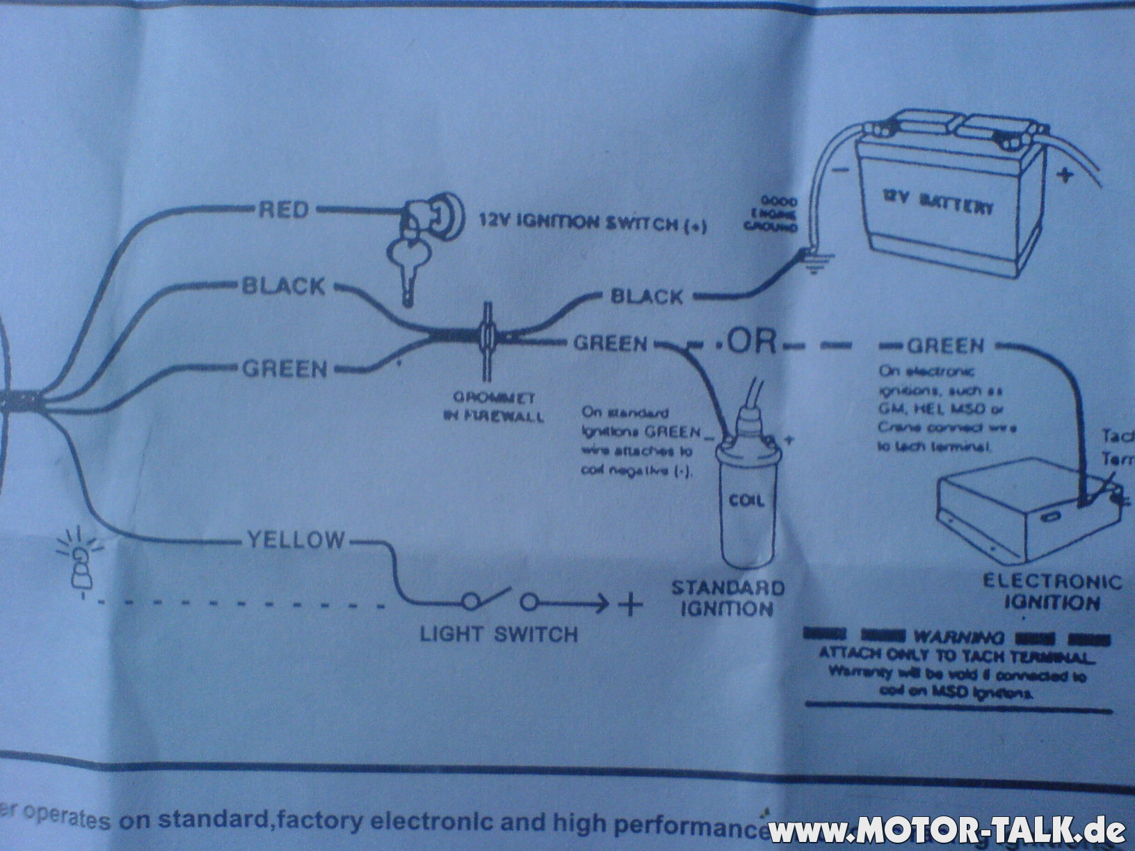

ich habe mir einen "universahl drehzalmesser" ersteigert, anschluß V6 und V8.
Kann mir sagen wie dieser angeschlossen wird? Es ist leider nur eine englische Anleitung dabei und in Fachenglisch bin ich doch net so fir ;(
Ich habe Schwarz, rot, grün, weiß zur auswahl.
Schwarz-Masse oder Karroserie?,
Rot-plus z.b. zigarettenanzünder?,
weiß beleuchtung? (dash light circuit) also instrumentenbeleuchtung?
und Grün (coil negative) wo hol ich das her? sollte ja was von der LIMA sein, oder? muß das vom motor hergelegt werden oder gibts das nicht irgenwo im Cockpit?

Der grüne muss an den "Tach"-Anschluss vom Zündverteiler. (Steht oben an der Kappe)

Könnte das passen ? Anschlußplan

jo,
das geht ziemlich genau in die richtung, ich versuch mal die anleitung reinzustellen.
So etwa.
Green--On standard ignitions GREEN wire attaches to coil negative (-)
OR electronic ignitions, such as wire to tacho terminal.
gruß
pippo

hi buick
Da ich meinen DZM erst vor 2 wochen eingebaut habe, kann ich dir da glaub ich ganz gut helfen....
Also laut deiner anleitung ist:
ROT=Zündungsplus (brauchst de auch für zb für n radio
SCHWARZ=Masse (sprich Minus) am besten mal durchmessen...
GRÜN=ans minus der zündspule oder bei nem Hei Verteiler hast du oben( bei denen die ich kenne) zwei anschlüsse die BAT und TACH sich schimpfen .... und bei TACH schließt den an
GELB=Innen(instrumenten)beleuchtung ans plus(bei mir waren des zwei Kabel)
AM BESTEN ALLES MAL DURCHMESSEN DANN BISSTE AUF DER SICHEREN SEITE!!!
hat bei mir super geklappt
Hoffe ich konnte dir damit helfen
GRuß´Torsten

super, dankeschön
aber das grüne muß ich vom motor herlegen? oder liegt das irgendwo oben?
danke und gruß
pippo

hi
bei mir waren alle kabel eh zu kurz ....
Ich hab sie alle verlängert und dann halt das was zur zündspule / HEI geht
durch die kabeldurchlassgummi gezogen.
du kannst es auf der zündspule direkt mit dem was glaub ich von der zündspule kommt anschließen oder wie gesagt beim hei einfach an tach.
Gruß Torsten

mmh,
was bedeutet HEU, Tach und noch ne dumme frage, wo sitzt genau die zündspule? 😕🙄

Hmmm.....
Also Schau mal deinen motor an....
entweder du hast ne seperate zündspule oder einen HEI (ich glaub High Energy Ignition)Verteiler bei dem es auch widerum zwei verschiedene Varies gibt...;
HEI mit eingebauter Zündspule sieht etwa so aus
[img=http://img215.imageshack.us/img215/8377/heibc9.th.jpg]
Dann noch ne getrennte Hei anlage (nur als beispiel gibt natürlich verschiedene...) hier siehst auch falls du so ne anlage hast wo der dzm angeschlossen wird
[img=http://img99.imageshack.us/img99/2816/heipiciv6.th.gif]
und so sieht ne normale zündspule aus
Wenn du also nen ich nen ihn mal allinone HEI Verteiler hast, gibt es oben wo die zündkabel stecken einen tunnel da steht BAT und TACH drauf (anschlüsse sind unten) und bei TACH schließt du das kabel an.
Hoffe das hilft
Gru´ß Torsten
