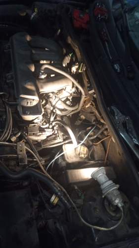

Heute habe ich fleißig geschraubt und unter anderem AGR, Lambda und Kraftstofffilter getauscht. Im großen und ganzen war alles gut gegangen, nur beim einbauen des AGR war mir der Schlüssel aus der Hand gerutscht und aufs unten liegende Ansaugrohr gefallen. Um ihn dort raus zu holen, habe ich ein Werkzeug aus Metall benutzt ( eine Pickup Zange, wie im Anhang). Beim Versuch hat irgendwas unter der Ansaugbrücke kurz geblitzt ( konnte nicht sehen wo oder was). Ich habe gleich das Minus von der Batterie abgeklemmt und mir den Schlüssel geholt.
Als ich mit allem fertig war hab ich den Motor gestartet. Nach einige Versuche ( die Kraftstoffleitung musste erst wieder voll werden) ist der Motor angesprungen. Die Drehzahl ist sofort auf 3500 hoch gegangen, hat sich nach 2 Sekunden auf 2200 gesenkt und nach weiteren 2 Sekunden wieder auf 3500 hoch gegangen. Ich dachte mir am Anfang dass es am WD40 liegen könnte ( ich hatte ein wenig in beide Löcher der Bohrungen des AGR auf dem Motorblock gesprüht um ein wenig Kohleharz mit einem Schraubenzieher und einen Lappen raus zu holen), aber nach 20 Kilometer Fahrt hatte sich nichts verändert. Auch jetzt wenn ich starte, geht's direkt auf 3,5k und fällt auf 2200 um dann wieder hoch zu jagen. AGR kommt zwar aus China, ist aber von Hella, Lambdasonde ist von Delphi, also keine Noname Dinger. Ist so etwas schon jemand passiert, kann mir jemand helfen? Ironie: ich habe Ende des Monats TÜV..

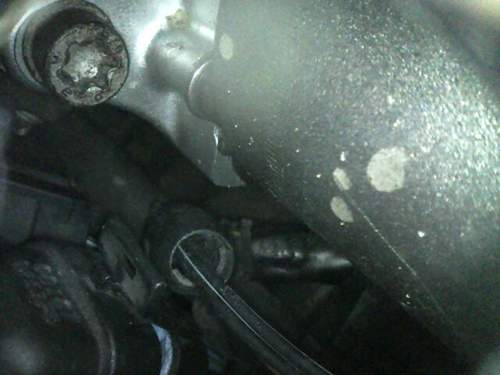

Hallo zusammen! Gutes neues für mich zum Thema! Gestern Abend hab ich mir nochmal alles rund herum des Ventil angeschaut. Da man von oben fast nichts sieht, habe ich ein Endoskop zur Hilfe gerufen ( nix besonderes, 15 Euro Teil, wie üblich aus China). Ich konnte meinen Augen nicht glauben: fast unsichtbar, aber der Stecker vom Stellmotor, den ich gar nicht angefasst hatte, war nicht komplett eingerastet. Ob ich da versehentlich dran gekommen war, kann ich nicht beurteilen, hatte ja nix damit zu machen. Natürlich musste ich wieder alles auseinander nehmen um an den Stecker zu kommen und war mit der Arbeit um Mitternacht fertig, aber ihr könnt euch nicht vorstellen wie froh ich war als mein Kater nach dem Starten wieder schnurrte. Ich zeige euch was ich gesehen habe, entschuldigt dass das Foto nicht das allerbeste ist, aber um der Uhrzeit nach einem harten Arbeitstag hatte ich nur Eile alles wieder einzubauen und zu prüfen ob ich wirklich nochmal das AGR tauschen musste. Ich habe bei der ersten Fahrt heute Nacht schon gemerkt dass mein kleiner wieder ziemlich fit ist, beschleunigt wie es sein soll. Und das alles für einen halb angesteckten Stecker.
