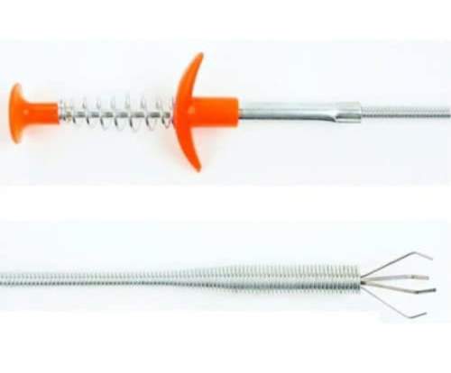

Heute habe ich fleißig geschraubt und unter anderem AGR, Lambda und Kraftstofffilter getauscht. Im großen und ganzen war alles gut gegangen, nur beim einbauen des AGR war mir der Schlüssel aus der Hand gerutscht und aufs unten liegende Ansaugrohr gefallen. Um ihn dort raus zu holen, habe ich ein Werkzeug aus Metall benutzt ( eine Pickup Zange, wie im Anhang). Beim Versuch hat irgendwas unter der Ansaugbrücke kurz geblitzt ( konnte nicht sehen wo oder was). Ich habe gleich das Minus von der Batterie abgeklemmt und mir den Schlüssel geholt.
Als ich mit allem fertig war hab ich den Motor gestartet. Nach einige Versuche ( die Kraftstoffleitung musste erst wieder voll werden) ist der Motor angesprungen. Die Drehzahl ist sofort auf 3500 hoch gegangen, hat sich nach 2 Sekunden auf 2200 gesenkt und nach weiteren 2 Sekunden wieder auf 3500 hoch gegangen. Ich dachte mir am Anfang dass es am WD40 liegen könnte ( ich hatte ein wenig in beide Löcher der Bohrungen des AGR auf dem Motorblock gesprüht um ein wenig Kohleharz mit einem Schraubenzieher und einen Lappen raus zu holen), aber nach 20 Kilometer Fahrt hatte sich nichts verändert. Auch jetzt wenn ich starte, geht's direkt auf 3,5k und fällt auf 2200 um dann wieder hoch zu jagen. AGR kommt zwar aus China, ist aber von Hella, Lambdasonde ist von Delphi, also keine Noname Dinger. Ist so etwas schon jemand passiert, kann mir jemand helfen? Ironie: ich habe Ende des Monats TÜV..
