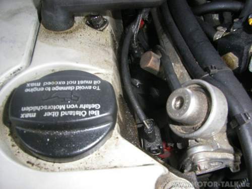

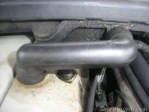

ich habe mir den Motor mal angesehen, aber nichts Verdächtiges bemerkt. Allerdings riecht es aus dem Kurbelgehäuse (ich habe den Öleinfüllstutzendeckel abgeschraubt) nach Benzin, was wohl nicht sein dürfte und zu Deiner Theorie passt, oder?

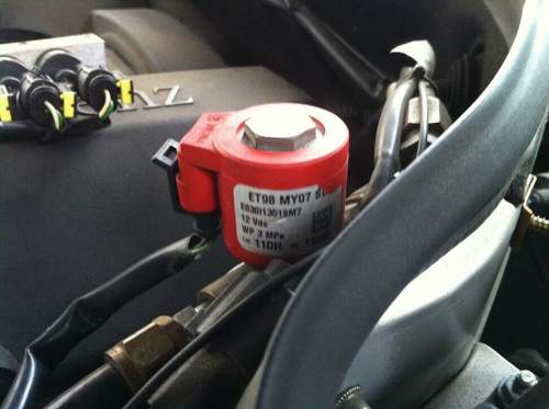

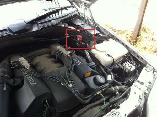

Ich bin mir nicht sicher, ob ich den Benzindruckregler richtig identifiziert habe. Ich möchte nur ungern etwas von der Gasanlage abschrauben, was womöglich unter Druck steht. Vielleicht kannst Du mir anhand der Fotos sagen, ob das der Regler ist.
Vielen Dank im Voraus.

Hallo, hier zwei Fotos von den "üblichen Verdächtigen".
- Kurbelgehäuseentlüftungsschlauch (genau untersuchen - oft sind an der Unterseite Haarrisse!)
- Benzindruckregler (das Unterdruckröhrchen einmal abziehen und schauen, ob bei laufendem Motor Benzin
am kleinen Stutzen des Druckreglers austritt und/oder es stark nach Benzin riecht.)
Der Regler ist mit einem Seegering oben gesichert und ansonsten nur in das Gehäuse hineingedrückt.
Wenn Du eine Seegeringzange hast, ist der Druckregler in 5 Minuten gewechselt.
Benzindruckregler
Seufz. Ich finde den Regler einfach nicht. Er müsste doch, wenn man vor dem Auto steht, rechts vom Öleinfüllstutzen sein, oder?
Kann es sein, dass ich einen etwas anderen Motor habe oder liegen die beiden unter der Plastikabdeckung?

Eventuell sitzen bei Deinem Motor zwei Benzindruckregler direkt in den Einspritzleisten!
Grüße, Roland
