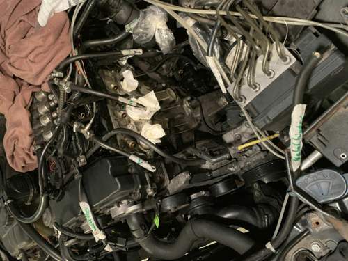

Ich habe einen w203 200 Kompressor Baujahr 2005 (Mopf) mit ca. 218.000Km.
Seit einiger Zeit besteht das Problem, dass beim Anhalten die Drehzahl unter 600U/min fällt und zum Teil der Motor fast ausgeht. Mal tritt der Fehler auf, manchmal nicht. Meine Erkenntnis war bisher, dass es öfters auftritt wenn die Lüftung läuft oder man eine längere Zeit um die 2.000 U/min oder niedriger gefahren ist.
Zusätzlich tritt es bisher nicht auf, wenn man kurz vor dem Anhalten auf 3.000 U/min beschleunigt (natürlich nur auf der Autobahn zur Abfahrt möglich).
Bei 200.000Km wurde eine neue Steuerkette + Hydrostößel eingebaut => Steuerzeiten stimmen also. Seitdem (ca. 20.000Km) wurden beide Lamdasonden erneuert. Zuletzt wurde der LLM abgezogen, dennoch besteht das Problem weiterhin (ist wieder angeschlossen).
Ich vermute derzeit defekte Zündspulen, da auch im stand wenn man genau drauf achtet ab und zu kleine Ruckler zu spühren sind. Die Zündkerzen wurden vor 20.000Km zwar schon erneuert, trotzdem würde ich diese nochmals mit wechseln.
Hier ein Video (https://www.youtube.com/watch?v=E1YMll-pDbc&feature=youtu.be) , wo ich versucht habe es zu zeigen. Auf dem Video ist es noch harmlos, oftmals fällt die Drehzahl auf 350 U/min - 400U/min. Dabei sind die Vibrationen, die man auch im Video warnehmen kann, im ganzen Auto spürbar.
Ich hoffe auf Tipps und eure Meinungen :)

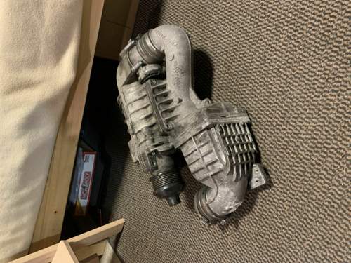

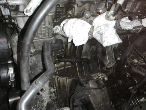

Zwischenstand meinerseits:
Habe nun die Reparatur erfolgreich beendet.
Hat insgesamt 6 Tage in Anspruch genommen, von Samstag bis Freitag. Ungefähr hat die reine Arbeitszeit 17 Stunden betragen. Der größte Anteil, ca. 95% in Eigenregie.
An einigen Stellen ist es tatsächlich ziemliche Fummelarbeit.
Viele meinen, dass nicht alles raus muss. Ich habe mich dabei an Anleitungen aus dem WIS gehalten. Dazu kam ein leicht erhöhter Schwierigkeitsgrad durch eine Gasanlage.
Ausgebaut habe ich:
Luftfilterkasten
Ansaugbrücke
Rail samt Einspritzdüsen
Geräuschdämpfer der vorm Keilriemen sitzt
Keilriemen
Ansaugstutzen des Kompressors
Kompressor
Neu gekommen ist:
Die zwei unteren Teillastschläuche (oberer war schon neu)
Ventil zwischen den unteren Teillastschläuchen
Kompressoröl (kein Tropfen mehr drin)
Spannrolle (Kann nur gewechselt werden, wenn der Kompressor draußen ist)
Eine Umlenkrolle
Die 4 Dichtungen der Ansaugbrücke
Alle 8 Dichtungen der Einspritzdüsen
Soweit so gut. Problem scheint gelöst, aber ich will den Tag nicht vor dem Abend loben.
Vielleicht mache ich nochmal eine Anleitung, wobei es schon gute gibt und es wohl auch weniger werdende es wechseln werden.
Im Anhang findet ihr noch ein paar Bilder
Nachtrag: Bis auf das Kompressoröl, wurden nur Originalteile verwendet!
Mit freundlichen Grüßen
Marcel
