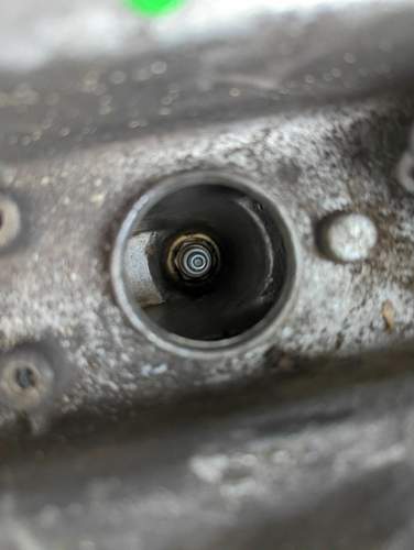

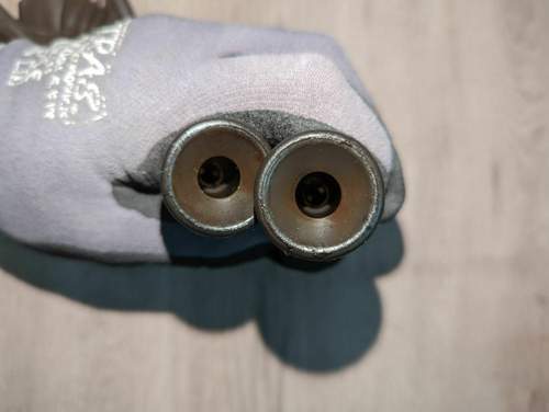

Was mir beim Demontieren der Zündkerzenkabel aufgefallen ist:
Auf der Seite der Zündkerzen waren diese sehr leicht ölfeucht. Ich habe gelesen dass das durch eine undichte Ventildeckeldichtung kommen kann?
Meint ihr denn, dass auch mein beschriebenes Problem ggf. von dem Öl darin kommen kann oder ist das eher unwahrscheinlich?
Beste Grüße!
Sind an den Isolatoren der Kerzen ,so was wie Brandspuren?? Da wo die Kerzenstecker waren?? Dann Kerzen auch neu. Öl kann das Problem verstärken. Erst mal Zündungsteile neu. Dann fahren. Wenn alles gut,hast du ein wenig Zeit für die Dichtung. Auf Dauer muss die neu.
Danke!
An den Kabelenden und auch wenn ich zu den Zündkerzen hineinschaue sehe ich meiner Einschätzung nach keine Brandspuren o.ä. (s. Bilder), oder erkenne ich das falsch?
Ich berichte weiter, wenn ich die neuen Teile eingebaut habe.

du mußt die Zündkerzen ausbauen, so erkennt man nichts, und dann den weißen Isolator prüfen
