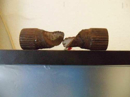

So, nach den beiden hohlen Drehstäben (Stabilisator ?) und deren Tausch waren dann 2 Jahre später auch die aus Vollmaterial (die eigentlichen Federn ?) am Ende ihrer Lebensdauer angelangt (nach gut 200.000 km) :
800 km Fahrt nach Italien verlief noch einwandfrei, und nachts dann auf dem Campingplatz (wir beide hintendrin schon fast am Einschlafen) . . . KNACK ! . . . Auto einseitig abgesackt . . . Schei.. dacht ich, haben die vor 2 Jahren getauschten 38-€-Drehstäbe etwa nix getaugt 😕 . . . egal, gugg ich morgen nach . . . halbe Stunde später . . . KNACK ! . . . Auto komplett tiefergelegt . . . so ein Schei_dreck aber auch !
Am nächsten Tag dann druntergeguggt . . . nix zu sehen, die neuen Drehstäbe sahen noch echt prima aus . . . und die anderen . . . najaa, vielleicht nicht so ganz mittig in der Durchführung zum Längslenker . . . Probefahrt zum Supermarkt . . . au weia . . . Federung hinten nur noch durch die Gummi-Anschlagpuffer . . . und ein bißchen durch's Sitzkissen . . . aber hauptsächlich muß man das selber körperlich abfedern . . . war 'ne tolle Rückfahrt, 800 km mit maximaler Tieferlegung hinten . . . was für ein Gehoppel . . . puuuuh, was waren wir froh, als wir wieder daheim waren !
Naja, umgehend beide Drehstäbe (hatten wir schon von Italien aus bestellt) getauscht (genau die gleiche Schei.-Plackerei/Klopperei wie bei den hohlen Stäben auch ---> verdammt fest in die Verzahnung reingerostet, siehe Bericht Seite vorher) . . . aber als sie dann draußen waren, gingen die neuen auch wieder prima rein.
Aber die sitzen da sooo versteckt in der Durchführung zum Längslenker . . . da siehst einfach nicht, daß das dort schon mächtig am Gammeln ist. Waren schon ganz schön dünn, da hat der Rost schon ordentlich was weggeknabbert ! (siehe auch Bild) Hab jetzt gleich mal 'nen dicken Batzen Fett mit reingeschmiert ! Und werd den vor jedem Winter nachfetten.
Nur daß die so ganz ohne irgendeine Rausrutschsicherung da freiwillig einfach so drin bleiben . . . erstaunlich . . . aber funktioniert 🙂
Fazit : Mittlerweile alle 4 Drehstäbe getauscht (ca. 150 €) . . . dazu etliche Stunden Plackerei inkl. ordentlich Flucherei und auch noch Muskelkater danach . . . also wenn ich das alles vorher gewußt hätte . . . wir hätten am besten gleich beim 1. Drehstabbruch eine dieser polnischen Tausch-HA einbauen sollen !
(175 € + 50 € Lieferung/Abholung Altteil)
Allerdings ging das brummende Radlager damals nur recht unwillig runter und hat sich beim Ausbau in Einzelteile zerlegt . . . hat man dann auch wieder ein Problem . . . und muß gleich auch noch 2 neue Radlager mit dazu einbauen . . . aber man hätt' dann eben auch wieder 200.000 km Ruhe. Mit den fettigen Vorbeugemaßnahmen für die Drehstäbe (Gefahr erkannt - Gefahr gebannt) wahrscheinlich sogar noch länger.
Naja, hat der Kangoo eben jetzt schon nach nur etwa 16 Jahren/200.000 km vorn und hinten alle Federn neu . . . mein 30 Jahre alter 3-er-BMW hat nach 640.000 km übrigens immer noch alle Federn original drin . . . 😛
Zum Bild :
Der Rost auf der Bruchfläche kam erst durch die 3 Mon. rumliegen jetzt. Da waren ursprünglich nur ganz kleine rissige Anrostungen. Aber außenrum eben doch ganz schön was an Materialstärke weggerostet.
Kangoo 1 Drehstabfeder, gebrochen
