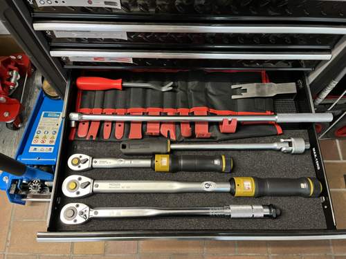

Ich bin mit meinen beiden Drehmomentschlüsseln von Proxxon sehr gut zufrieden. Der MC 60 geht von 12-60 Nm und der MC 200 von 40-200 Nm. Beide lassen sich gut lesbar einstellen.
