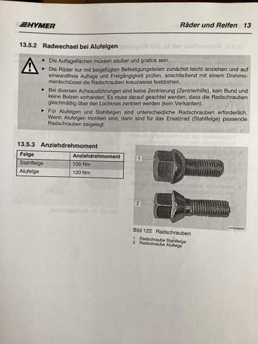

Habe heute zwei neue Reifen auf meinem Wohnwagen montieren lassen.
Der Monteur sagte noch, er hat mit 140 Drehmoment angezogen.
Nach 15 km Zuhause habe ich mal geschaut, auf Stahlfelge soll aber nur mit 90 angezogen werden.
Ist 90 nicht tatsächlich etwas wenig.
Laut Google ist das richtig, aber das ist ja fast anziehen mit der Hand 😉
Was sind da eure Erfahrungswerte?

Lt. Betriebsanleitung meines Eriba Nova von 2004, mit Bereifung 185R14 und 5-Loch Felgen, sind die Drehmomente wie folgt vorgeschrieben:
Stahlfelge 5 1/2Jx14 : 100 Nm
LM-Felge 6 Jx14: 120 Nm
