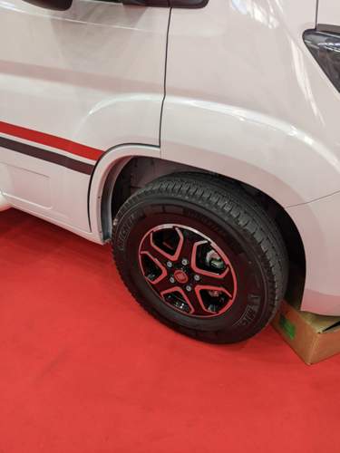

kennt jemand die genauen Daten der Felge im Anhang?
Also Grösse, Einpresstiefe, Lochkreis.
Danke und Gruß, Markus

Ja, du. Einfach abschrauben, steht alles auf der Innenseite.

6Jx16H2 ET68 5x130
Danke 🙂
Beim Ducato gibt es auch den Lochkreis 5x118, ob auch bei diesen Felgen ist mir aber nicht bekannt. Bei übrigens ansonsten identischen Daten. Könnte also Sinn machen, auf der Innenseite die Daten zu suchen.
Man kann den Lochabstand aber auch nachmessen. Light hat 118. Maxi 130 mm Lochabstand.

immer wieder innen nachschauen? er hat die felgen wohl noch nicht.
Genau :-)
Der Lochabstand steht aber nicht auf der Felge.

Woher soll ich das wissen? Dann frag den Typen, der die Dinger verkaufen möchte. Die Alus, die ich kenne, haben die genaue Bezeichnung innen eingeprägt. Die Stahlfelgen vom Ducato schweigen sich da leider aus.
Auch das Mittelloch ist beim light kleiner, 71 mm zu 78 mm (aus der Erinnerung heraus).

Das Bild zeigt ein Light Fahrwerk. War da nicht der Lochkreis ein anderer 5x118 ?
5x130 ist doch Heavy Fahrwerk.

Richtig, und im Netz gibt es zahlreiche Anleitungen, wie man den Lochkreis korrekt misst. Einfacher ist es hingegen, das Mittelloch zu messen.

Stimmt nicht immer. Wenn das 9-G Automatikgetriebe gewählt wurde, hat das Lightchassis auch einen 130er Lochkreis. Der aktuelle Automatik Ducato hat nämlich die Bremsen vom Maxi, nicht aber das komplette Chassis. Das liegt wohl daran, weil der Automatik Ducato stärkere Bremsen benötigt.
Steht beim 2020er und 2021er Modell sogar in der Bedienungsanleitung.
