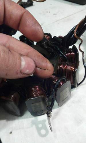

Bei mir war es ein Draht von die lima/ladespule.

Ja hast du die ladespule noch am laufen? Die Masse war gebrochen an der Wicklung dadurch wurden beide ladespulen in reihe geschaltet und die Spannung geht runter.
Gib mal nen Link davon.
Img-20151109-184144
Danke für das Bild :-))
Demnächst mal auf Fehlersuche gehen.

Hab die komplett selbst repariert.
