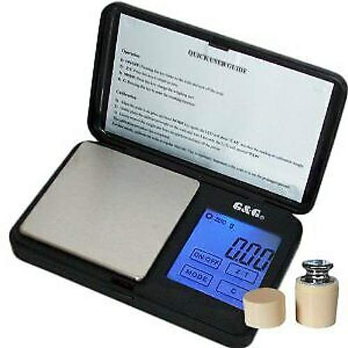

In der Tat ist es eine gute Idee 10g zu nehmen und dann etwas abzufeilen (was meinst du da mit Dremeln??). Dann brauche ich aber noch eine 10tel Gramm Waage 😰

Taschenwaage
Stimmt, sicherlich ist es besser Masse vom Messingkern zu entfernen als etwas von der Breite zu verlieren. Du meinst also die Rollen innen am Kern anfasen? Muss ich mal sehen was ich da verwenden kann. Die 0,01g Waage ist bereits bestellt 😎
Die Waage hat allerdings kein Eichgewicht dabei, ich denke aber ohnehin das es wichtiger ist das alle Rollen identisches Gewicht haben.
