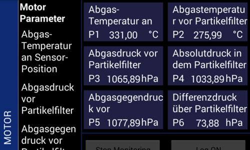

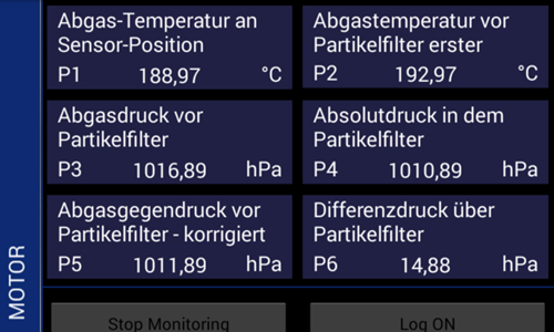

So jetzt Mal Daten, kann die jemand bewerten
erste im Stand , zweite bei 2000 touren
Gruß marskiefer
Screenshot-2017-01-04-16-19-05
Screenshot-2017-01-04-16-22-31
Ganz leicht erhöht, aber immernoch sehr gute Werte.
14mbar im Leerlauf. Viele liegen da zwischen 4 und 10 mbar. Maxwert 60 mbar.
87mbar bei 2000 ist auch ok. Ich liege da bei meinem Trecker bei 20-40 mbar, maxwert ca 150mbar. Kurz nach Regeneration sind die Werte natürlich niedriger.
Alles in allem absolut im Normbereich
