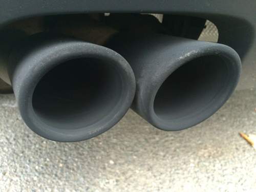

Moin,
ich habe jetzt hier viel über o.g. Thematik gelesen, aber vielleicht kurz nochmal ein Tipp was ich als erstes angehen sollte.
Ich habe seit einer Woche eine Hinweismeldung zum DPF.
Der erste Hinweis des BMW-Beraters war eine ausgibige Autobahnfahrt über einen längeren Zeitraum.
Das habe ich gemacht, 150 km Autobahn überwiegend zwischen 140 - 200 kmh. keine Verbesserung.
Heute nochmal zu einem anderen - weiter - entfernten BMW-Händler. 35 km Autobahn
Ergebnis beim Schlüssel auslesen = DTC Code 480 a und b = DPF zu, Reinigung chemisch
Interessant auf dem Protokoll steht eine Kühlmitteltemperatur von 62°
Ist das die Temp. wenn man den Motor ausstellt?
Nachdem was ich hier gelesen habe brauche ich eine Temperatur von über > 75°, damit eine Regeneration anläuft.
Wenn ich mit Geheimmenü fahre komme ich auf max 70° - wenn ich das Auto im Stand laufen lasse, geht er allerdings an die 80° ran.
Frage: Gehe ich recht in der Annahme das die Thermostate hin sind?
Wenn ja, soll ich gleich eine chemische Reinigung des DPF mitmachen lassen?
Vielen Dank für etwaige Tipps :-)
MfG majojo

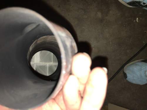

@Sniper-2005 schrieb am 28. Dezember 2016 um 16:38:39 Uhr:
Filter gerissen bei 55tsd km da der DPF zu war und 2x die Regeneration eingeleitet worden ist
Mit dem Riss würdest du den Filter als defekt deklarieren??
Ist eine ernst gemeinte frage !!
Das wäre ja der Hammer weil die Keramik sollte die entstehende hitze locker aushalten !!! 🙁

@Citycruiser84 schrieb am 28. Dezember 2016 um 17:40:48 Uhr:
Filter gerissen bei 55tsd km da der DPF zu war und 2x die Regeneration eingeleitet worden istMit dem Riss würdest du den Filter als defekt deklarieren??
Ist eine ernst gemeinte frage !!Das wäre ja der Hammer weil die Keramik sollte die entstehende hitze locker aushalten !!! 🙁

Und ob ich ihn als defekt mit einem Riss deklariere!
Siehe Foto was nach einem Riss passiert und genau das sollte ein Partikelfilter verhindern. Der Raucht und Das Keramikmembran ist zum Teil lose hat sich getrennt.

@Sniper-2005 okay das er schon klappert und so hinten raus raucht konnte ich ja nicht ahnen !!
Das ist aber ein schwaches Bild das die Keramik bei so wenig km schon wegfliegt !!!
Auf dem Bild dachte ich eher an einen Oberflächenriss aber wenn er schon hin ist dann freut sich wohl nur noch der Verwerter!! 🙁

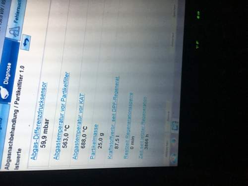

Habe nun erfolgreich eine aktuelle Version von Rheing. draufgezogen und den Gegendruck gemessen. Bei Standgas war ca. 40 mbar und bei 2000 U/min ca. 170 mbar.
Fehlerspeicher gelöscht und dann ab auf die AB. Gute 30min wurde durchgehend regeneriert. Musste jedoch dann zeitlich abbrechen. Werde heute Abend nochmal auf die AB und messe dann den Gegendruck und vergleiche die Werte. Melde mich dann nochmal. Gruß
So mich hatte es auch erwischt !!
Gestern beide Thermostate gemacht und siehe da wieder wunderschöne 90-91grad !!
Gleich den Tester gekrallt Regeneration angestoßen fein bei 120 auf DS bei 2200 u/min AB gefahren dabei istwerte kontrolliert !!
Aber höher wie 570grad vor Partikelfilter stieg er nicht war von min 600 ausgegangen aber die Beladung ist runter auf 0,9 gramm und 2200 u/min hab ich jetzt 60mbar während der Regeneration ging er auf 88 hoch !!
Hab hier ne feine 30km Strecke hin einmal regeneriert mit Abschluss und runterkühlen und zurück gleich nochmal !!
Mich wundert nur das er die Zeit seit letzter Regeneration nicht zurücksetzt steht 3866h !?
Wahrscheinlich Bosch Fehler !?
Ich muss mein Inpa mal rauskrammen !! 😉
