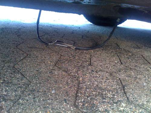

In einem Schneehaufen hab ich mir mal ein Kabel von dem Drucksensor abgerissen. Das gab auch ne Fehlermeldung und der DPF konnte unter den Umständen nicht regenerieren!
Den Sensor konnte der FOH glücklicherweise ohne den ganzen DPF ersetzen.

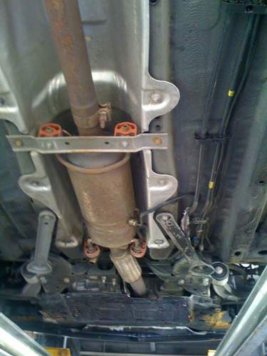

Ist deine Auspuff Anlage noch 100%ig dicht?
Ich hatte einen Riss im Flexrohr vor dem DPF.
Es roch erstens nach Abgas und es zischte wenn der Filter regeneriert wurde. Kurz vor dem Zyklus bzw. Dabei hat der Schraubenschlüssel geleuchtet wenn man Gas gegeben hat. Seit das Flexrohr erneuert wurde ist Ruhe.
