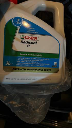

Hier gibt es leider beschränkte Auswahl n den Tankstellen an Kühlmittel war jetzt grade mal an der Tankstelle nebenan und die habe nur ein 4 Jahres Frostschutzmittel ohne genaue Bezeichnung. Die nächste tanke ist 4 km entfernt da kann ich morgen auf dem Weg schauen ob das was genaueres gibt. Ansonsten werde ich 4 Jahres einfüllen müssen da ich schon Zuviel Wasser Anteil hab
Moin,
@alper1214
hast ja Recht, ist im Prinzip gleich. Bei bestimmten Flüssigkeiten gehe ich halt nach Mercedes Freigaben (hier Blatt 325.0) und gerade bei Frostschutz sollte man das machen, da es sehr schlecht wäre, unterschiedliche miteinander zu vermischen und wenn man dort nach der Freigabe geht, ist man eigentlich auf der sicheren Seite.
Das neuere G40 ab 05/2014 könnte man bei älteren Modellen auch einfüllen, nur dann müsste das komplette Kühlsystem gespült werden.
@ka209
bis wieviel geht dein Frostschutz? Optimal ist -37 Grad.
Wenn du nix anderes bekommst, kannst du G11, G12+, G12++ oder G13 auch nehmen, bei einigen könnte aber der Korrosionsschutz abnehmen. Wichtig ist bei G12 aber plus oder plus plus.
@Matty Ich habe jetzt Castrol Radicool SF gekauft in der Beschreibung steht MB Freigabe 325.3 und G12+. Mein Wagen war ursprünglich auf -37 eingestellt jedoch habe in den Bergen Wasser nachfüllen müssen.

ja, das kannst du als Notlösung erstmal nehmen. Wenn du nicht sehr viel Wasser nachgefüllt hast und der Frostschutz noch immer um die -33 bis -35 Grad liegt, kannst du auch warten bis du wieder hier bist und dann das Kühlmittel komplett ablassen, System einmal mit Wasser spülen und danach G40 als Frostschutz nehmen. Wenn du das G12+ einfüllst solltest du das sowieso machen. G12+ kannst du mit G48 mischen aber der Korrosionschutz wird herabgesetzt, deshalb im Notfall und dann Ablassen und neu.
